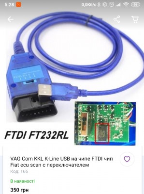

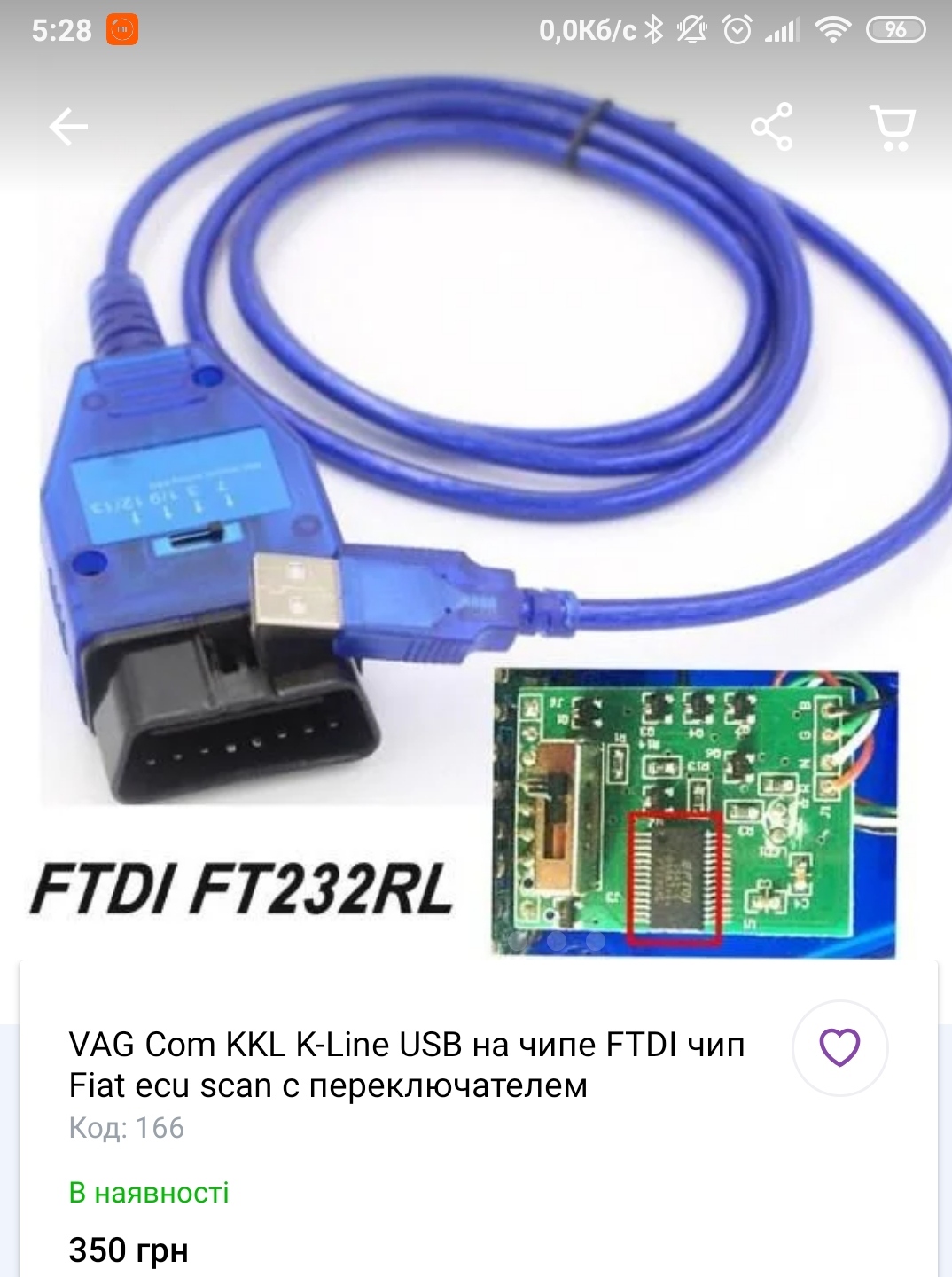

Всім привіт.
Хочу купити кабель USB, щоб підключити до ноутбука для діагностики авто. Fiat Doblo 1.4 2006р. Щоб підтримував все, та програми Фіатекускан чи Мультиекускан.
Порадьте де купити, якщо можна то зразу посилання дайте, або скажіть хто продає перевірений.
Такий як на фото підійде?
Наперед вдячний.

Andrik_w писал(а):
Всім привіт.
Наперед вдячний.
Смотреть надо сканер по каких протоколах работает . И на каких протоколах работают мозги . Спроси у дяди гугла на каких протоколах работает твоя машина . Надо что бы версия было 1.5 а лучше что бы ближе к заводской разработке протоколов . я бы взял другой с тумблером . Что бы понять надо немного кино посмотреть что и как , чтобы не вляпаться . И ещё надо подбирать что бы подходило и к машине и виндолсы . Как то так , я уже тут давал ссылку смотри , правда кузов не читает этот сканер , требует другие протоколы и форсы исправить не может , вот за что я виду речи , что бы подержовал все протоколы .

blek-269 писал(а):
Andrik_w писал(а):
Всім привіт.
Наперед вдячний.
Найшов в Луцьку продавця, який має такого кабеля. Сьогодні поїду до нього, казав що спочатку підключить до моєї машини і покаже що робочий, тоді буду купляти. Ціна в нього 320грн. Він іде з перемикачем на двигун, абс, і ще там щось.

Andrik_w писал(а):
blek-269 писал(а):
Andrik_w писал(а):
Всім привіт.
Наперед вдячний.
Это хорошо , только надо ещё спросить какой программой будет пользоваться . договаривайся что бы и тебе поставил на твой девайс , дешевле будет . Бесплатных нормальных программ нет

blek-269 писал(а):
Andrik_w писал(а):
blek-269 писал(а):
Andrik_w писал(а):
Всім привіт.
Наперед вдячний.
Кабель забрав, при купівлі перевіряли, працює.
Програму скачав MultiEcuScan. Правда вдалося поставити лише версію 1.7, інші не хотіли активовуватись. Зараз піду підключати.

Підключив кабель, програма працює. Всі показники показуються коректно. Порадувало, що пробіги на панельці приборів і в мізках співпадають (майже - 208тис на панельці, 202тис показало програмою - може бути така розбіжність?).
