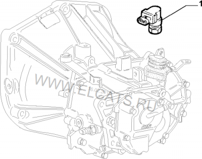

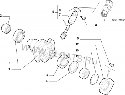

| Rubikon писал(а): | | Еще летом стрелка спидометра упала на "0". Сегодня заказал датчик скорости КПП. Но мне сказали, что могло срезать шестерню привода датчика скорости. Подскажите, как заменить датчик скорости и как определить исправность шестерни привода датчика. Спасибо. |
42.47 KB |
868 раз(а) |
61.65 KB |
1661 раз(а) |

Мне меняли датчик скорости в ноябре прошлого года (на схеме№1 который). Через 2 месяца (пробег 4к) - опять проблемы со спидометром - начала плавать стрелка, потом сдох совсем, на приборке горит чек. На том же СТО автоэлектрик сказал что проблема опять в этом датчике. У них брать не стал - смутило то что поставленный ими датчик оченьмало отходил. Заказал на другой фирме, но ставить решил на том же СТО. Купленный мной датчик не подошел по внутренней резьбе. СТО предложило мне опять такой же поставить - 520 грн цена датчика без каких либо гарантий, либо оригинал 1800 грн цена датчика. Недорогой вариант я не захотел ставить потому что такой уже мало отходил у меня, на тот что дороже денег не было. Когда сдавал купленный мной датчик на фирму (интеравто, цена была 490 грн, с учетом скидки небольшой) спросил о наличии оригинала - оказалось только под заказ, цену не озвучили.
Ни у кого не было подобной ситуации? Деталь обозначенная на схеме номером 5 (привод?) не может ломать датчики? И где бы ПРАВИЛЬНЫЙ датчик купить?

До установки ДС обычными глазами посмотреть, как вращается торец валика привода датчика, проверить люфт. Уточните, что именно и как ломается в самом ДС, он же простой, как лом.

| Спасибо! В самом датчике ломались направляющие которые должны входить в зацепление с приводом. что то мне подсказывает что электрик не заморачивался проверкой люфта, там действительно достаточно неудобный доступ. если привод люфтит - он действительно мог ломать потихоньку датчик. буду или сам смотреть или (что скорее всего) попробую нормального электрика найти.
