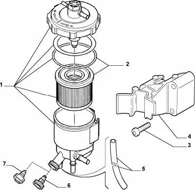

Hi
0б77бб9119
vlad76
Зарегистрирован: 20.09.2014
Сообщения: 124
Откуда: полтава
Авто: фиат скудо
СообщениеДобавлено: Ср Апр 01, 2020 17:02    Заголовок сообщения: Ответить с цитатой
Де саме?
shnurok
Возраст: 59
Зарегистрирован: 05.07.2012
Сообщения: 71
Откуда: Черкасская обл.
Авто: Фиат Скудо 2.0JTD 2000г.
СообщениеДобавлено: Ср Апр 01, 2020 23:25    Заголовок сообщения: Ответить с цитатой
У верхній частині(кришці) паливного фільтра.

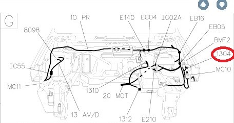

Vladimir TV
Зарегистрирован: 25.07.2011
Сообщения: 1071
СообщениеДобавлено: Вс Апр 05, 2020 14:59    Заголовок сообщения: Ответить с цитатой
На правому крилі (якщо обличчям стояти до капоту)

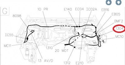

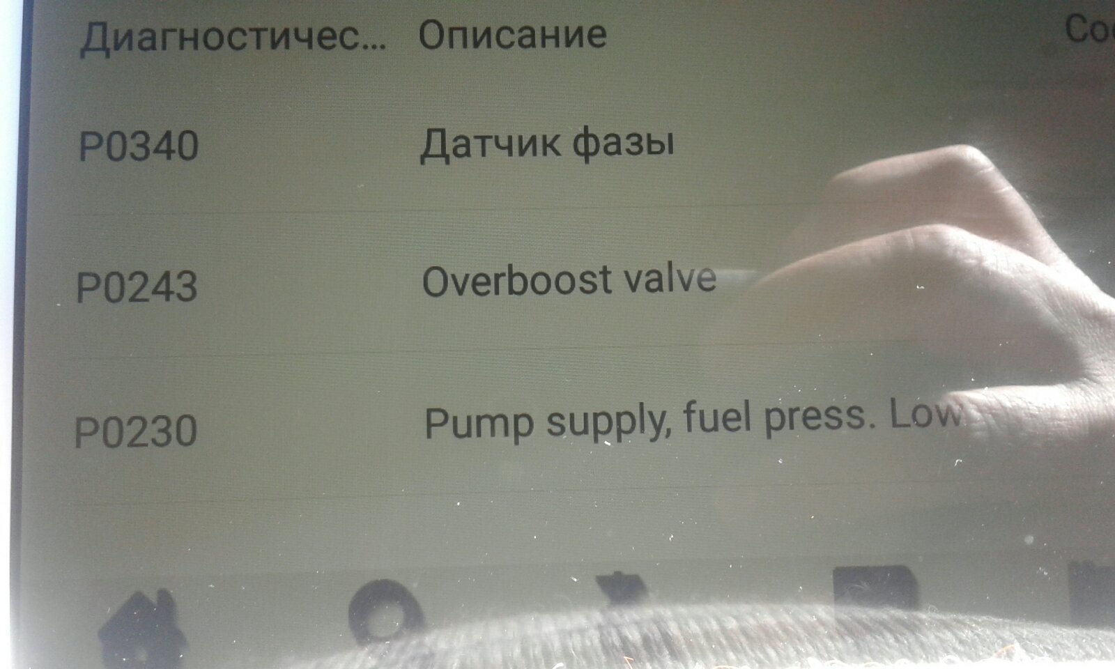

vlad76
Сообщения: 124
Откуда: полтава
Авто: фиат скудо
СообщениеДобавлено: Чт Апр 09, 2020 14:54    Заголовок сообщения: Ответить с цитатой
Діагностика видала нову помилку по фазам розподілення вприску(датчики колінвала і распредвала). Майстер каже шо проблема в проводкі. Як думаєте?
vlad76
Сообщения: 124
Откуда: полтава
Авто: фиат скудо
СообщениеДобавлено: Сб Апр 11, 2020 18:41    Заголовок сообщения: Ответить с цитатой
Де шукати?
