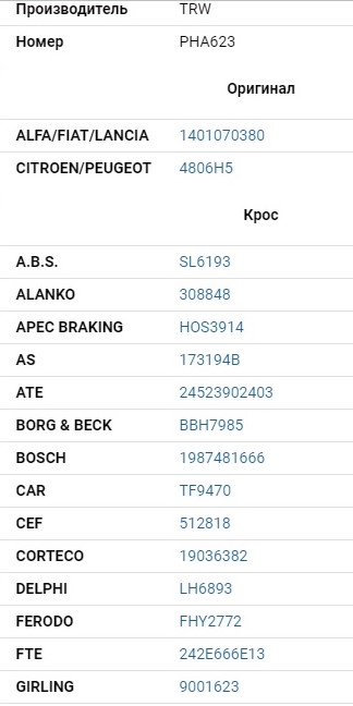

Що ліва, що права- вони однакові (№2).
Відрізняється тільки довжиною, в залежності від OPR. Вам довжина підійде 262 мм, або 240.
Точніше можу сказати при наявності ВІН коду
