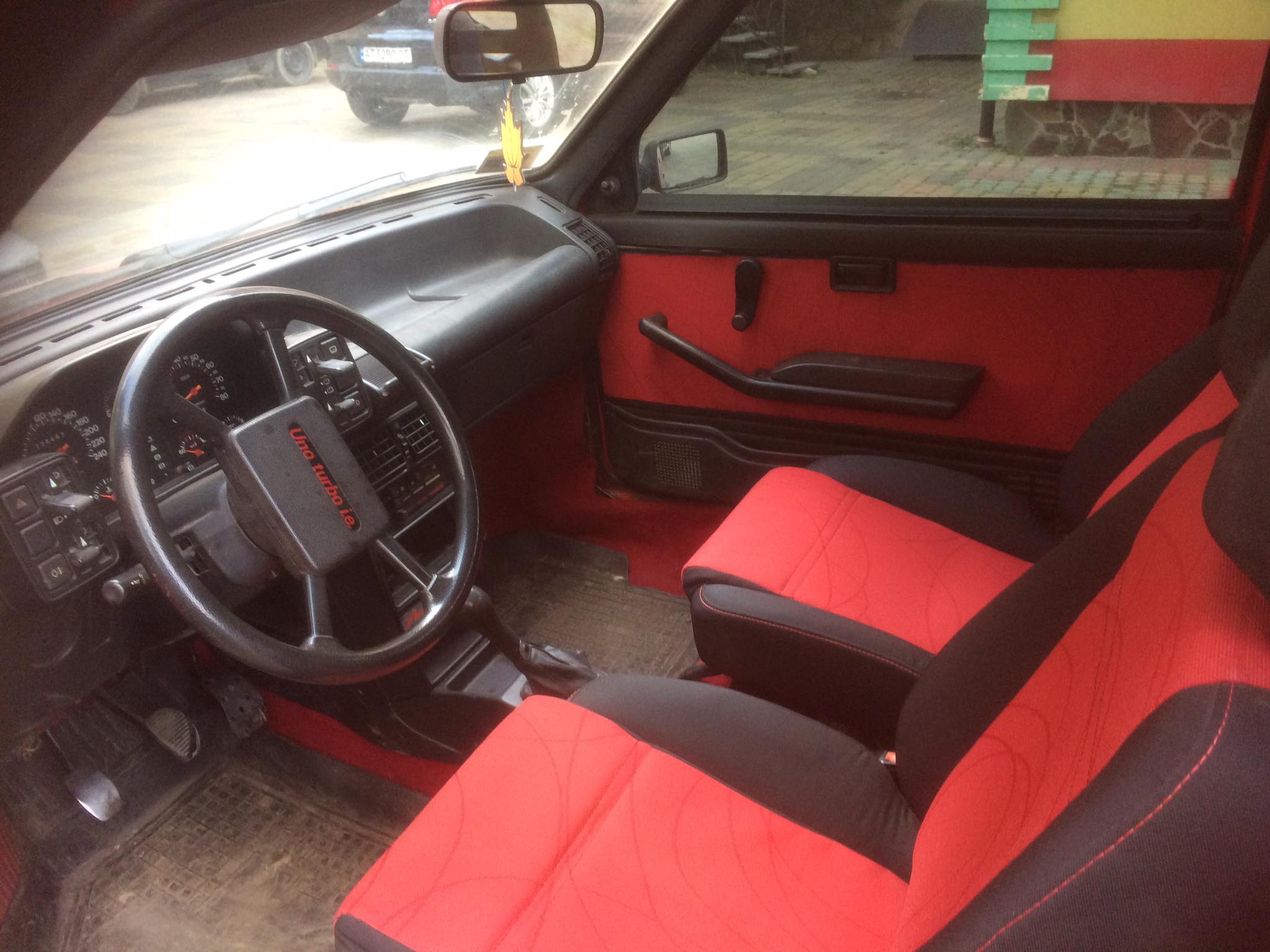

Добавлено: Пн Май 18, 2020 19:53 Заголовок сообщения: |
Всем доброго времени суток. Два года назад привез я из Киева себе Uno. Довел до ума, как бы от а до я (Поварка,покраска,капиталка и т.д).
Проблема в следуйщем: где то есть пропуски в работе движка, редкие но есть. Свечи новые, форсунки более менее равномерно( по колбам на стенде), фази газораспределения проверели, смесь настроили СО маленькое а воняет как от бочки з серой и бензина. Мотор еще на обкатке. Теряюсь в догадках что не так. Надеюсь на помощь опытних Уноводов, возможно есть какието "подводные камни". Заранее благодарен. Fiat Uno Turbo i.e. 1.3 87 г 2.246!.

Crowler
Аж интересно фотку и у кого именно куплена... а по поводу: лямбда, датчики и далее по пайпу... для начала.
Crowler Amico
Возраст: 36 Знак зодиака:  Зарегистрирован: 16.02.2019 Сообщения: 3 Откуда: Івано-Франківськ
Авто: Fiat Uno Turbo i.e. MK1 1987
Добавлено: Вт Май 19, 2020 20:49 Заголовок сообщения: |
Машину купил в супер плачевном состояние как оказалось позже. Но из Киева доехала. Я так понял что она была машиной механика у ребят что занимаються лимузинами и дискобусами. Стоял ГАЗ 2 поколения все дно дырявое мотору тапки, турбо давно давно тапки, интеркулер как решето, салон заколхожен карти дверные из фанеры ручки от газона вообщем печаль. Все потихоньку поправлял и почти закончил.
Лямбда работает исправно, датчик скорости и датчик коленвала тоже со слов електрика который у нас тут гуру по диагностике старых инжекторов(когда то нам Opel GSI подстраивал).Датчик положения дросельной заслонки дает как полное окрытие так и закрытие. Датчик температурный расходомера тоже исправен. Лопату поджали лить бензы меньше стал но до идеала далеко. Подсосы воздуха устранил, пришлось интеркулер от astra 1.7 дизельной взять так как на родной цены кусаються
Регулятор давления топлива от жигулей на 3,2 перепускаеет ставил от ланоса 2,2-2,7 (но он заклинил шланг порвало весь мотор залило бензином) на роботу двигателя не влияло.
