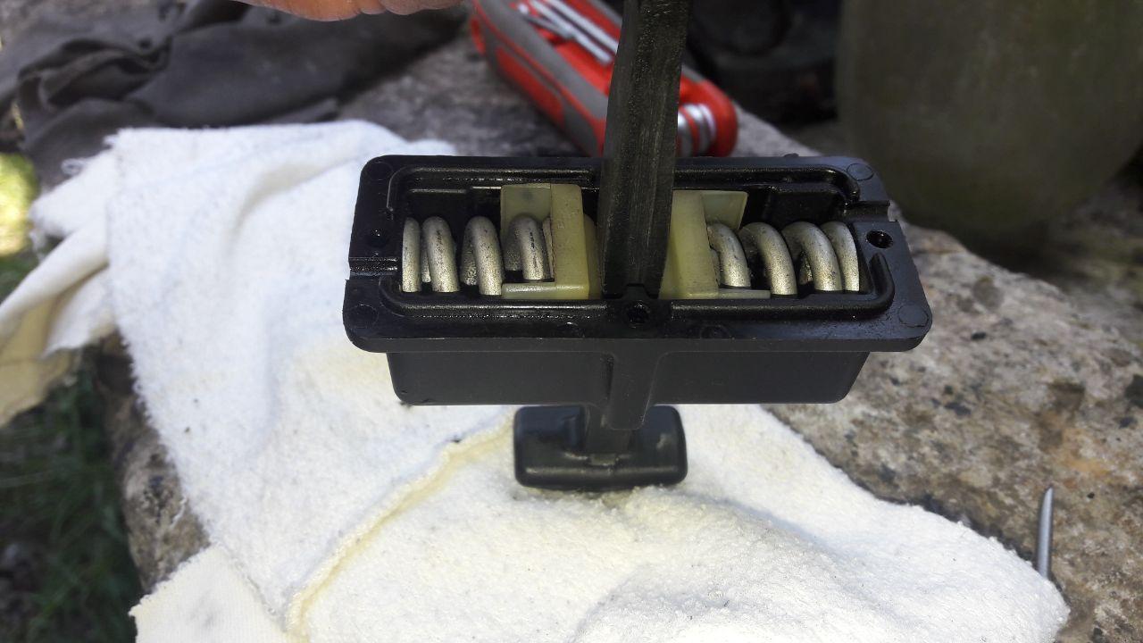

* Всем привет!
Проблема в том что все смазывают то что в смазке не нуждается.
Смазывать нужно ролики, а смазать их можно только вынув сам ограничитель, отмыв его предварительно от грязи.

brenik
Зарегистрирован: 12.10.2013
Сообщения: 49
Откуда: Чернівці
Авто: punto 1.3 D
СообщениеДобавлено: Сб Окт 31, 2020 22:21    Заголовок сообщения: Ответить с цитатой
да нет там никаких роликов.
так что смазивать действительно не чего.
Всё прочистил там.
На одной двери помогло добавление шайбы под пружину.
Но на другой с доп шайбой остался лёгкий визг, надо потолще шайбу, но это уже следующим летом, когда снова начнёт скрипеть ))))
