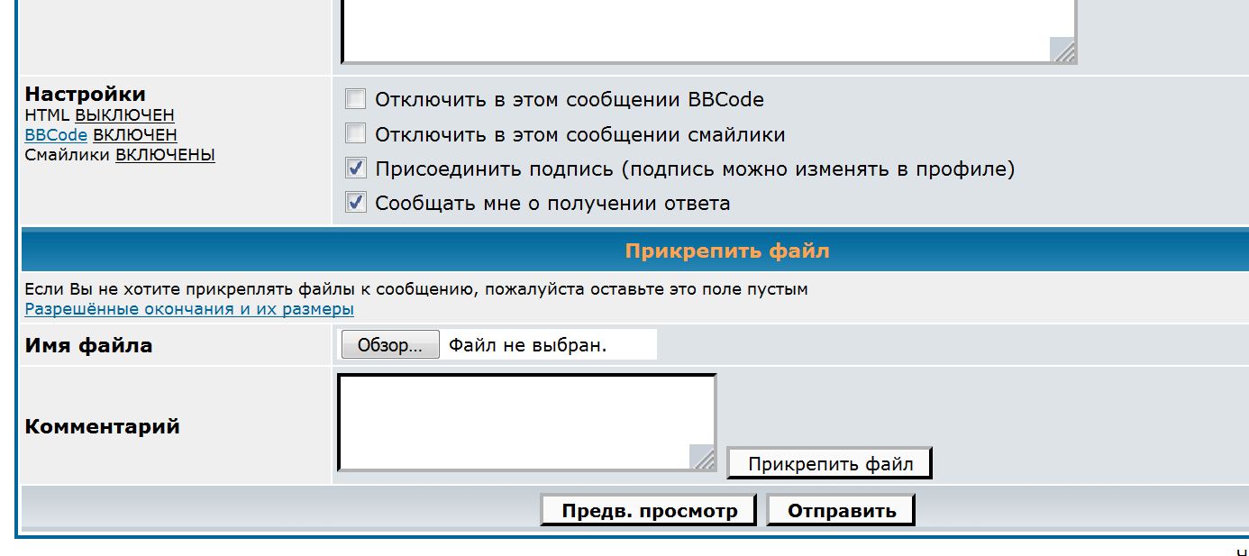

Как выложить фото? Кто-то подскажет? Smile
Qstas
Зарегистрирован: 22.03.2007
Сообщения: 8301
Откуда: Хануд
СообщениеДобавлено: Чт Май 28, 2020 15:49    Заголовок сообщения: Ответить с цитатой
http://i-fotki.info/
Сюды и вставить ссылку
Или жать меньше 500кб.и на форум.
