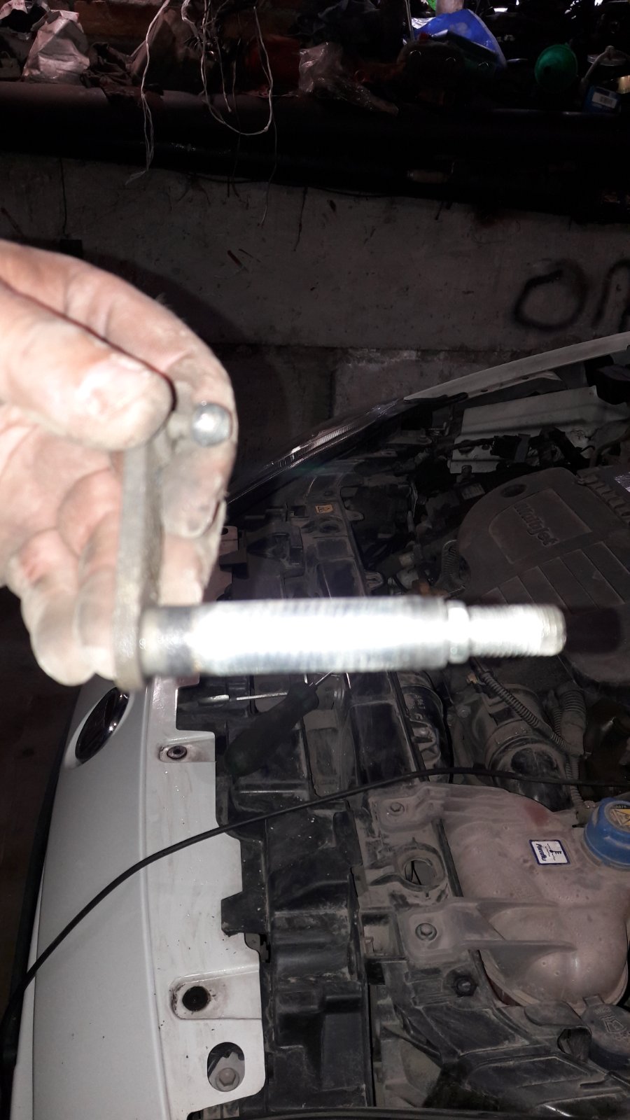

Всё оказалось намного проще. Ничего там не регулируется.
Сняли трос который по нейтралке двигает. Сам трос свободно ходит. Клинила дальше оська к которой трос цепляется.
Вобщем сняли оську, протёрли, смазали, и всё заработало как новенькая, ручка отскакивает в центр шо дурная, передачи влетают с полу тыка, после этой хирургической операции)))))
На фото виновница
эта оська крутилась туго
