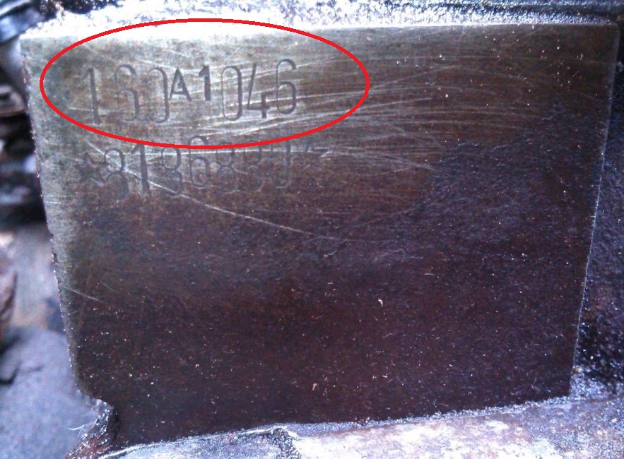

Всем привет. Хотела заказать пару весьма нужных мелочей на фиат, но магазин требует информацию о модификации двигателя. По VIN-коду авто не находится. Фиат типо 1990 год, 1,4, бензин существует в трех модификациях:
1,4 (160АС) 71 л.с
1,4 i.e 78 л.с
1,4 i.e (160.АР, 160.АD, 160.ЕА) 70л.с
Кто разбирается, подскажите, плиз, как правильно определить модификацию, перелопатила в сети кучу разной ереси, но ответ так и не нашла. Буду признательна.
VIN - ZFA160000L2475037

Я би радив добре пофоткати двигун з різних боків і викласти фотки сюди. Старі Фіати і ВІН не завжди добрі друзі.

Qstas
Зарегистрирован: 22.03.2007
Сообщения: 8296
Откуда: Хануд
СообщениеДобавлено: Пт Июн 05, 2020 19:44    Заголовок сообщения: Ответить с цитатой
.JPG
 Просмотрено:  433 раз(а)

все это здорово. но вопрос про мощность движка. это где смотреть?

Не понял.?

А є впевненість, що там рідне двигло?

Про шо і мова. Very Happy
Краще глянути що вибито на ДВС.
(де і приклад як на малюнках Wink )
