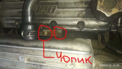

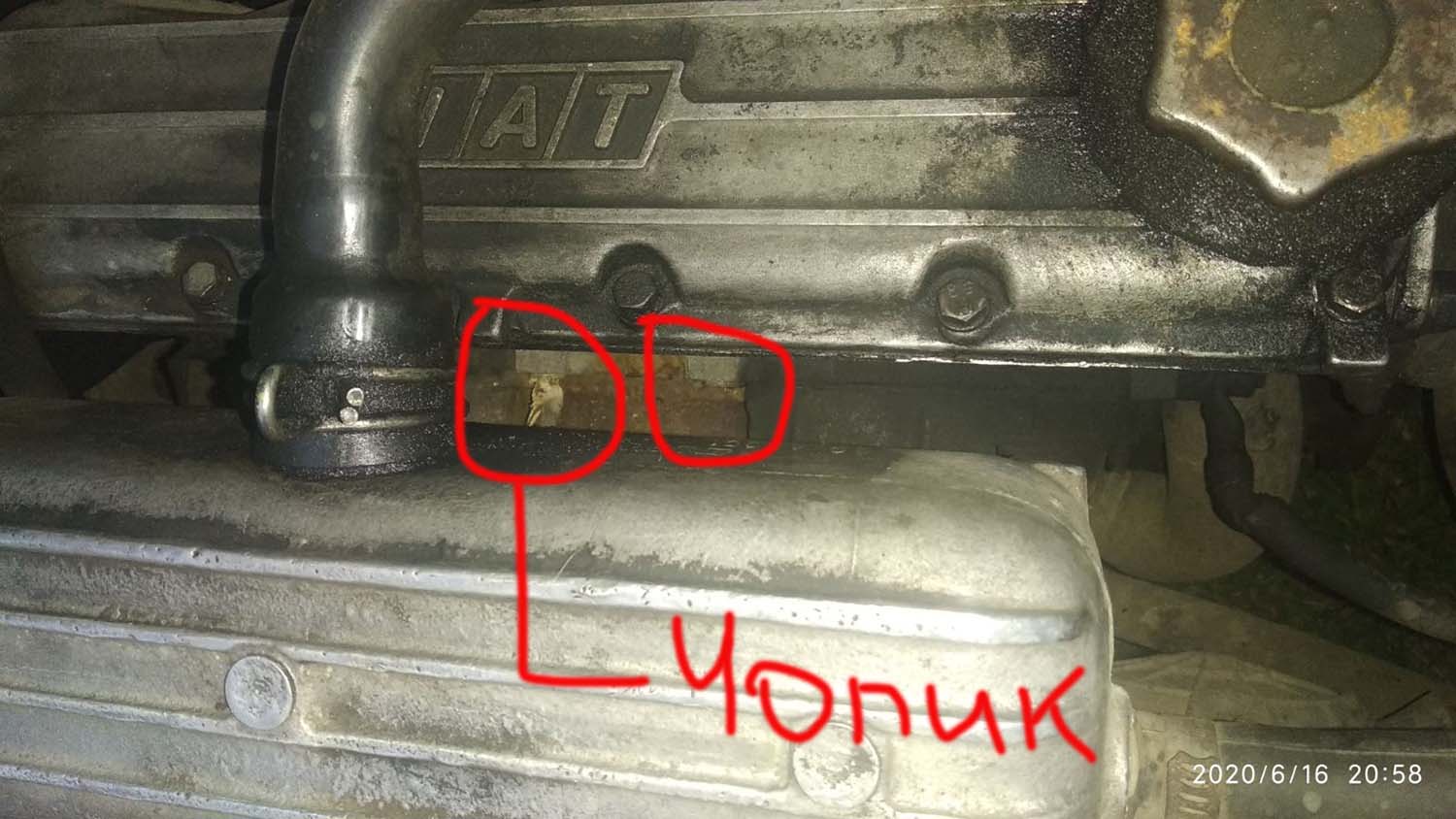

Здравствуйте уважаемые форумчане. Нужна ваша помощь!
Имею старенький фиат уно 1.3 супердизель. Случилась вот какая фигня.
В дороге заметил что начала расти температура, остановился и увидел
что из маленькой шестигранной как бы пробочки под впускным коллектором струйку ОЖ. Надумал заткнуть это дело деревяным чопиком так как шестигранников с собоой небыло. С первой попытки чопик оказался маленьким, как следствие жидкость начала течь сильнее
Взял чопик побольше, заткнул, долил воды и доехал до города. Температура держалась в норме.
Вопрос, что это за две пробочки-винтика.... почему сквозь нее потекло...
Что делать?

Если под шестигранник, то это скорее всего пробка в технологическом отверстии головки. Они время от времени прогнивают, если использовать некачественную охлаждающую жидкость. Выкрутить ты её, скорее всего не сможешь.
Как заменить? Высверливать. Не доходя сверлом до нужного диаметра, огрызком ножовочного полотна сделать 3-4 пропила до резьбы, а затем отбить отвёрткой или зубилом. Прогнать резьбу и установить новую на герметик. Некоторые садят на эбоксидку. Пробка алюминевая, легко высверлится.
Недавно делал такую операцию товарищу на Ниве. Только у него сгнила пробка внутри головки. Смешалось масло и охлаждайка. Как в моторе, так и в системе охлаждения.

Спасибо за совет. Ну я так и думал... приблизительно Smile
буду пытаться выкрутить, не - бум сверлить...
