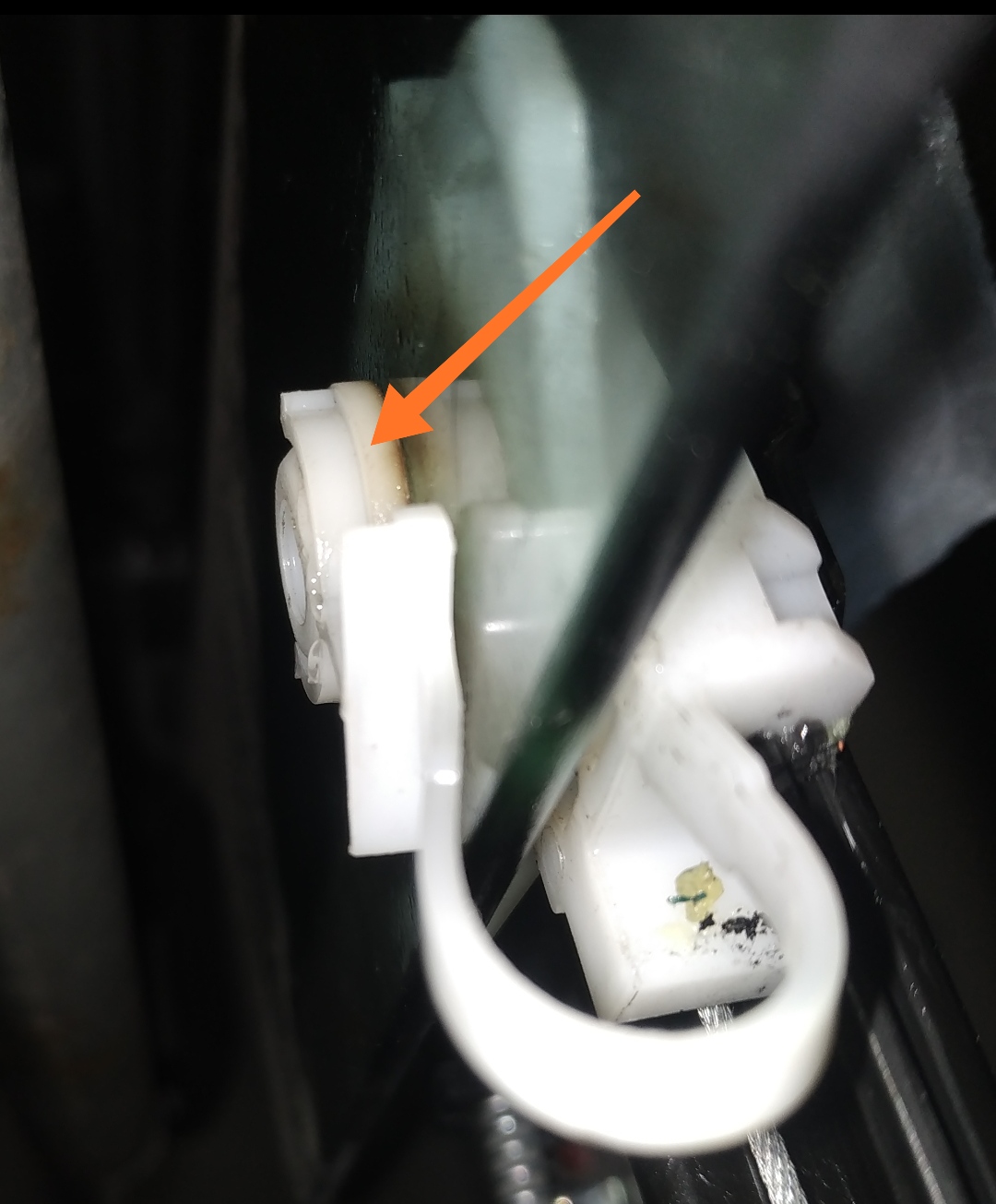

Ingvar
Зарегистрирован: 13.08.2018
Сообщения: 5
Откуда: Kyiv
Авто: Doblo
СообщениеДобавлено: Пт Июн 26, 2020 01:39    Заголовок сообщения: Ответить с цитатой
Скрипел пластиковый держатель стекла, а именно клипса.
