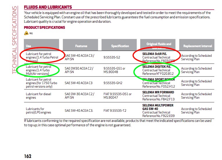

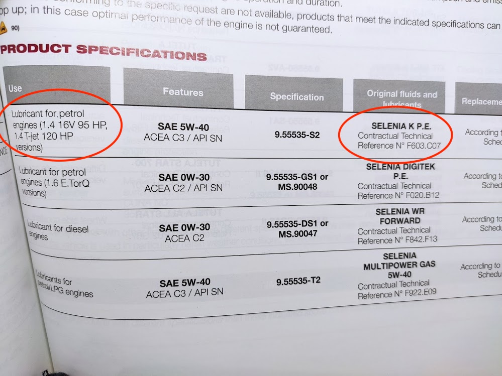

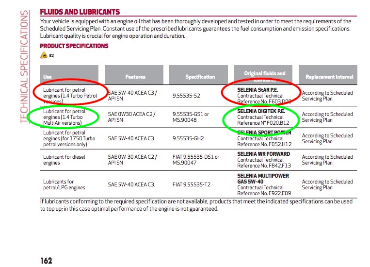

Хоттабыч писал(а):
А по присадкам? почему K Pure Energy прописное для Multi Air, а не Star P.E.?
Наоборот, SELENIA K P.E. SAE 5W-40 ACEA C3 с допуском 9.55535-S2 с прописано в мануале к моему T-Jet на браве, как и к 1.4 атмосферникам и T-Jet на типо.
Для таких же T-Jet на альфах указан SELENIA StAR P.E SAE 5W-40 ACEA C3 с тем же допуском 9.55535-S2
Т.е. одинаковые моторы = одинаковый допуск 9.55535-S2 = одинаковые масла. Коммерческие наименования K P.E. = StAR P.E.(тут лого альфы на упаковке, если кому важно).
А вот для Multiair указано SAE 0W30 ACEA C2 SELENIA DIGITEK P.E.
с допуком FIAT 9.55535-GS1 это совсем другое масло, как и допуск.
мануал типо
 Просмотрено:  149 раз(а)
мануал альфы
 Просмотрено:  141 раз(а)

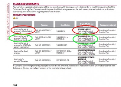

TwinSpark
Мне картинки бросать не нужно. Сам могу тебе картинки показать Laughing
Я вообще-то об этом спросил (см картинку) Confused
 Просмотрено:  183 раз(а)

TwinSpark
"А вот для Multiair указано SAE 0W30 ACEA C2 SELENIA DIGITEK P.E."
уточни, о какой машине ты пишешь и скрины с чьего мануала показываешь Wink
