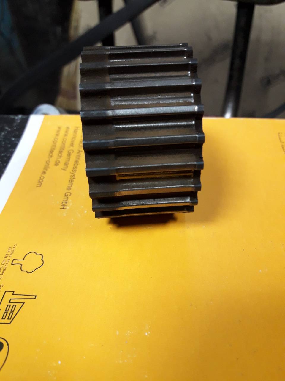

Добрый день! подскажите пожалуйста кто после какого периода меняет шестерню коленвала?спасибо! Мотор 182B600
Метанова добло 2008рік..
Мало хто її міняє, на неї майже ніхто, просто не звертає уваги.
І потім жаліються, що "ремінь поганої якості, мало відходив та порвався"
Виробник, теж інтервалів не дає.
Потрібно просто повністю зняти шестерню та уважно її оглянути.
Зуби мають бути рівненькі, від краю до краю.
І вставивши на неї новий ремінь, не має бути ніяких зазорів, зуби ременя мають ЩІЛЬНО сідати в своє місце на шестерні.

Ширина приводной звёздочки почти в 2 раза больше ремня и износ видно не вооруженным глазом, пробег при котором требуется замена это 150-200 тыщ, на метановом добло это крайне важный момент, нужно за этим следить...

Вот фото после 150 тк
Спасибо большое!
Шестерня на фото не з колінвала 1.6 16 клап. ( скоріше з промвала, привід маслонасоса)
Або якщо з коліна, то з іншого двигуна.
І як на мене, то трохи завелика виробітка, для 150 тис. км.
Завтра (як не забуду) скину фото шестерні зі свого двигуна.
Здається на моїй виробітка була менша, на приборці 201 тис км (скоріш всього пробіг скручувався), але не можу сказати чи її вже не міняли за кордоном.

OLE-OLE писал(а):
Да, шестеренка с добло 1.4 именно колено, но это ничего не меняет, пробег от 150 до 180 тк, это точно на 100%, так как машина покупалась в салоне Украины и пробег был достоверным...но может Вам виднее... На своём добло произвёл уже 3-ю замену этой шестеренки, объяснять и доказывать что либо считаю глупым и безполезным занятием...
Сообщения: 17305
СообщениеДобавлено: Ср Авг 12, 2020 06:41    Заголовок сообщения: Ответить с цитатой
Да разные условия дорожные и разный износ, только и всего. Место там не герметичное, пыль, грязь вот и износ разный
