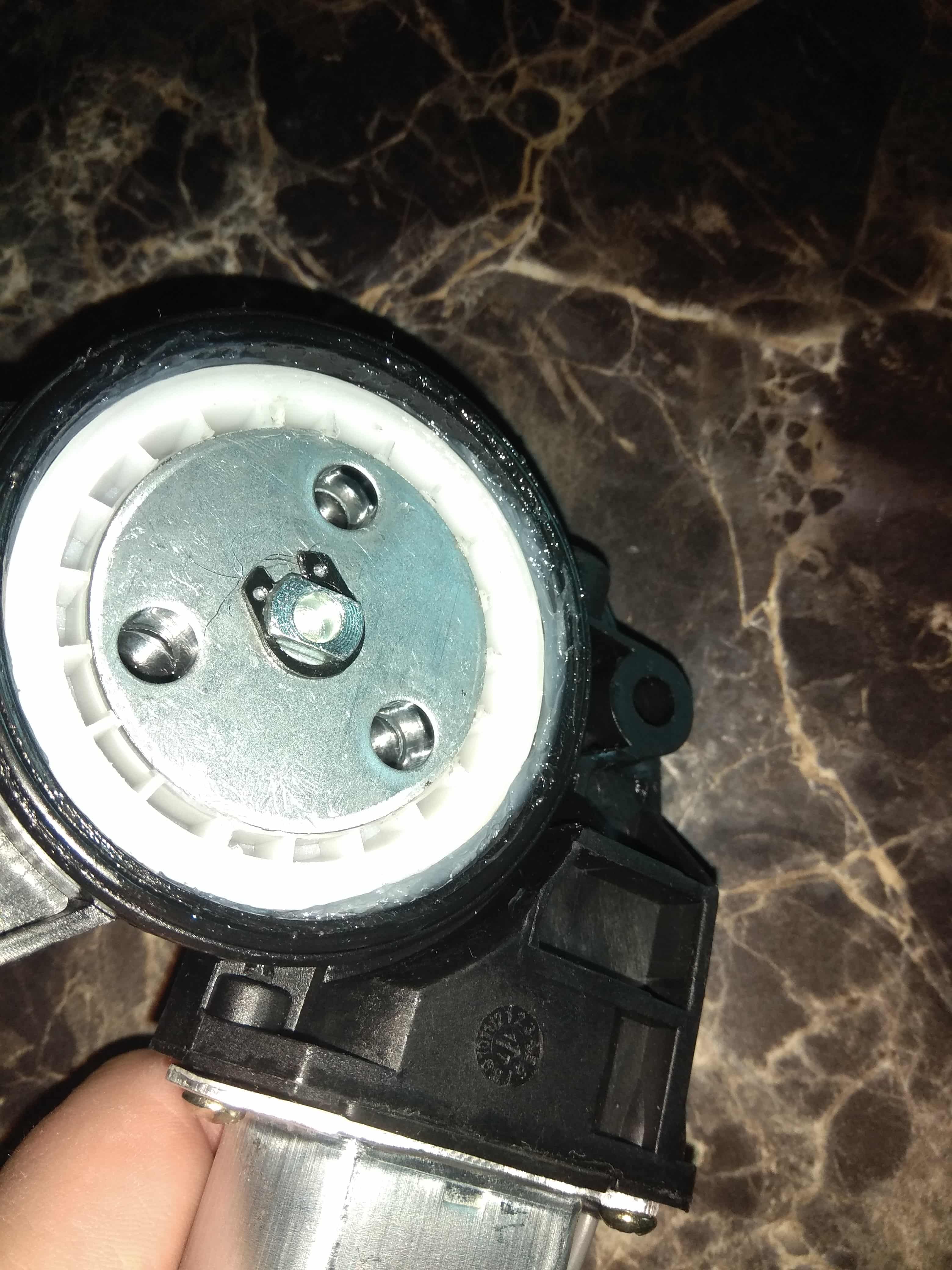

Всім привіт, чим змазати редуктора, наприклад:
1) черв"ячної передачі склопіднімача (контакт - пластик/латунь);
2) зубчатої передачі шліфмашинки (болгарки) (метал/метал).
Цінний власний досвід!
На подобі змазки на фото до п.1)

1. PTFE.
2. Мастилом для мотоланцюгів.

Зачекай-но, PTFE - то сухе мастило, якщо у спреї, воно дуже зменшує тертя, але його так не напхаєш, як на фото. Але на нього і бруду не налізе, як на всілякі літоли та подібне.
Повинно бути й густе з тефлоном. Отовово було би в самий раз.

158
або мастило на основі полічечовини (як для триподів вікористовують)

Болгарка -літій(шо під руками) +GL-4-5 (теж підручна для "текучості" )
Жодного разу проблем з механікою не було ( залізо-залізо втулки та підшипник)

Замовив у спреї KROON OIL TefSpray PTFE (бачив, що суха) я її в сувальдні замки зажену, де змазка від заводу "не потрібна". Літієва (лікві молі) та хадо універсальна з роками залипає чим хоч та висихає. Літоли, солідоли - ще гірше. Силікони маю в балонах - сповзають + тонкошарові. Графітка - не то пальто.
Густий тефлон - золотий по грн (те, що знайшов), хтось користувався, варто брати?
Нарадьте хороше до пункт 1, користаю в мотор редукторах, сервоприводах, навіть, дружині м"ясорубку чи блендер профілактнути, бо гавно - гавном мажуть.
