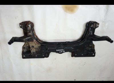

СообщениеДобавлено: Чт Авг 06, 2020 01:50    Заголовок сообщения: Подрамник Fiat Tipo 1.6 sx Ответить с цитатой
Привет! Подскажите, подходит ли подрамник от Темпра к Типо 1990. На фото, кажется, что все сходится, но нужен совет профи. Спасибо!

СообщениеДобавлено: Чт Авг 06, 2020 05:17    Заголовок сообщения: Ответить с цитатой
Да подходит, даже больше скажу это одно и тоже авто в кузове седан и хетчбек)

СообщениеДобавлено: Чт Авг 06, 2020 10:28    Заголовок сообщения: Ответить с цитатой
Рыбаков Женя
Однозначно подходит

СообщениеДобавлено: Пт Окт 16, 2020 09:11    Заголовок сообщения: Ответить с цитатой
Рыбаков Женя
Подрамники одинаковые на типо, темпра, и по-моему, альфа тоже

Сообщения: 25292
СообщениеДобавлено: Пт Окт 16, 2020 10:24    Заголовок сообщения: Ответить с цитатой
Bob14 писал(а):
Рыбаков Женя
І 146, і 155.

СообщениеДобавлено: Пт Окт 16, 2020 10:52    Заголовок сообщения: Ответить с цитатой
А, ну да, я эти модели и имел в виду... Кстати Лянча дедра тоже должна быть с таким же оснащением... Кроме лянчи темы и фиат крома...

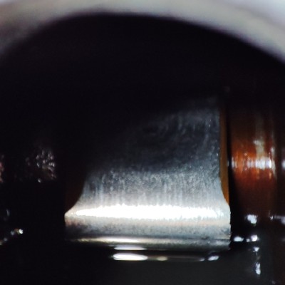

СообщениеДобавлено: Пн Июл 26, 2021 16:11    Заголовок сообщения: Ответить с цитатой
Народ, тут такое дело...
Регулировал зазоры клапанов, как обычно - несколько шайб поменял местами, несколько докупил.
Одна из переставленных шайб, которая у меня проехала уже +/- 40К на 4м выпускном клапане за 40 с небольшим км поцарананная вся в хлам и сожрало кулачек. Штангеном не подлезу замерять, но на глаз пару мм как корова языком слизала с вершины кулачка. Купил новую шайбу такой же толщины, поставил. Кулачек, до этого поцарапанный заполировался, шайба тоже вроде норм.
Утром на холодную секунд 5-10 троит, потом нормально. Как едет я уже обьективно сказать не могу - позоду сам себя накрутил, вроде едет хуже... Люди со мной катались, говорят, что а охренел, нормально она едет, и все такое.
Вопрос вот в чем: насколько актуальна замена распредвала? В моем понимании выпускной клапан теперь открывается на меньшую величину, цилиндр хуже продувается, возможно даже из-за этого более термонагружен?
С другой стороны логично предположить, что 2 мм подьема клапана скажутся в боевых режимах, под 4500-5000 об, а до трех типа и не заметишь разницу?
И остается открытым вопрос, как же ж так получилось? Шайба на новом месте так себя повела...

СообщениеДобавлено: Пн Июл 26, 2021 16:12    Заголовок сообщения: Ответить с цитатой
Вот шайба и кулачек...
Кулачек
