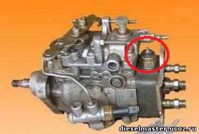

Приветствую!
Fiat Scudo 1.9d 2004
В ремонте авто мало шарю. Подскажите, что это за деталь? https://prnt.sc/vg1vda
Пару дней как начало солярой от машины нести. Сегодня заглянул под капот, а там сифонит-пузырит из этой штуки. Стрелкой указал откуда пузырит понемногу. Верхняя часть из-под резиновой (пластиковой?) прокладки.
Qstas
Зарегистрирован: 22.03.2007
Сообщения: 8296
Откуда: Хануд
СообщениеДобавлено: Пн Ноя 09, 2020 17:16    Заголовок сообщения: Ответить с цитатой
Як що вірно зрозумів то.
Це електромагнітний клапан (глушилка) Very Happy

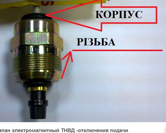

И еще один вопросик по этой теме. На СТО очередь на неделю. Купил клапан этот. Самому поменять сложно его ? Выкрутил - вкрутил ? Или есть нюансы и лучше к спецам ?
Qstas
Сообщения: 8296
Откуда: Хануд
СообщениеДобавлено: Чт Ноя 12, 2020 10:03    Заголовок сообщения: Ответить с цитатой
Викрутив/вкрутив.
(тільки бажано порівняти знятий та куплений можуть бути різні)
Уважно визначте звідки "підтікає" паливо.
Можливо просто по з'єднанню (по різьбі ) і достатньо буде просто "підтягти" або замінити ущільнювач.
А як що по корпусу то тут тільки заміна.
Вдачі.

Ніт, тече воно, курва, саме наскрізь цей клапан, і новий у мене теж протік за місяць.
Один із старих мені вдалося вилікувати, але від різних виробників ці штуки по-різному складені, то ж не кожен піддається цьому лікуванню...

Поменял. Всё отлично. Спасибо.
Тяжеловато туда достать ключом, крестовина воздуховода мешает, но достал бубен и всё срослось.
