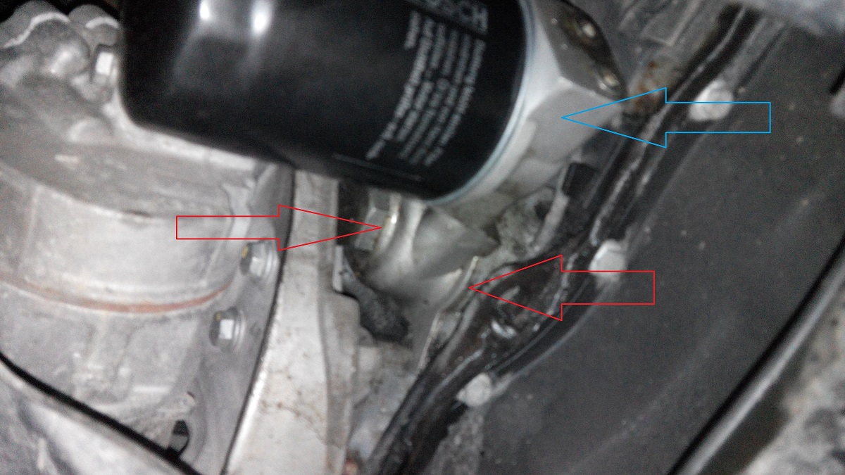

Менял масло и фильтра, мастер обратил моё внимание на "запотевшие" головку бота и корпус (куда прикручивается масляный фмльтр)(места прокладок показаны красными стрелками), сказал что не критично, но при возможности их стоит заменить.
Так вот в чём собственно вопрос, как они называются, или нзываются места где они устанавливаются. На сайтах не могу найти (определиться).
В ступор вводит и то что на рисунках и фото двигателей что я видел в интернете, вроде как маслянный фильт прикручивается непосредственно к двигателю без каких либо корпусов.
Фото прилагаю.
И ещё вопрос. Подтекает сальник левой полуоси коробки передач, один "мастер" заявил что для его замены нужно снимать и разбирать коробку, а другой сказал что он меняется без вышеперечисленных манипуляций, кому верить? Подозреваю что кто-то хочет меня нагреть.
И сальники полуосей левой и правой одинаковые или есть разница?

1. Сажаешь на гермет, нужно снимать поддон, который тоже на гермет потом, все чательно очистить и обезжирить перед нанесением герметика.
2. Сальник полуоси меняется без снятия КПП, алгоритм- слить масло, снять полуось, заменить сальник, установить полуось и залить масло, они идентичны, как левый так и правый. Рекомендую брать кортеко, номер по оригиналу 40005030

Вчера весь вечер штудировал НЕТ, вроде на екзисте под шестигранник есть прокладки, туда их идёт почему-то две, цена одной около 250₴ и другой 120₴. А вот под корпус на который прикручивается фильтр прокладок нет в наличии, будем посмотреть, а с герметиком идея неплохая.
Благодарю, за поддержку.
ROY, Под понятием поддон, вы имели в виду корпус или поддон картера?

Badyoruy
, Я думаю, что РОЙ как раз имел в виду поддон картера.
Там прокладка в виде герметика. Типа как стекло клеят, только специально для поддона.

Поддон картера, нужно будет снимать сам маслоприемник, я просто на своей это уже проходил...
