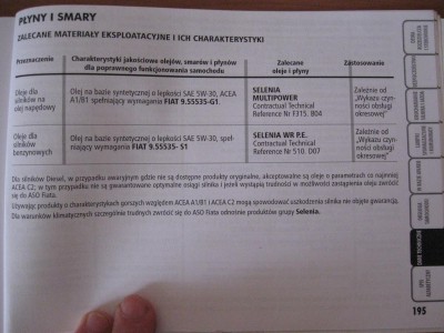

моя фіоріна з польщі і в рульозці пише те що на фото. Непойму, чи пшедурки пшеї..ані лоханулись з переводом, чи я щось не розумію. olej napedowy це ж солярка? а benzynowych це бензинові сільніки (двигуни). G1 я так розумію для бензинових пхичиків а S1 дизельних повинно було б бути?

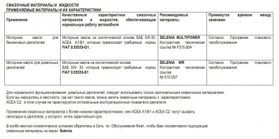

Sasha_bor ось як в російськомовній книжці написано

Listunov
Дякую! Виявляється не завжди можна вірити тому що в книжці пише
