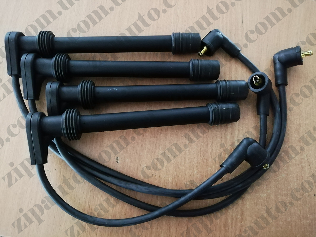

Badyoruy писал(а):
Как приобрёл авто, прочитал эту ветку форума от корки до корки.
Знаю точно что здесь есть инфа о свечах и о силовых проводах. Свечи я тогда выписал какие нужно брать, взял NGK двухконтактные....
А с силовыми проводами... Какие посоветуете, или ткните носом в нужный пост.
Из всех, которые покупал, остановился на NGK, советую- лучше наверное только оригинал!
masterrr2012
Зарегистрирован: 28.10.2017
Сообщения: 40
Авто: Fiat Doblo 1.6 natural power
СообщениеДобавлено: Чт Дек 17, 2020 11:51    Заголовок сообщения: Ответить с цитатой
Тоже стоят NGK. 2 года - полет нормальный. Оборвал правда один, теперь снимаю чаще))

Я б радив провода купувати з тупим накінечником, а не з м'яким. Потім при необхідності набагато легше їх зняти, не прикіпають.[/img]

Браво собі подібні Магнеті Мареллі. Тисяч через тридцять один провід вилетів. Купив на сландо провід нульового опору, переробив. Мені сподобалось.
Відео з ютуба
https://m.youtube.com/watch?v=-1AP7zLTmUo

ВВ провода HUCO тоже не берите. После 10т.км пробега прилипли к свечам так сильно, что пришлось отрывать. NGK гуд. 20т.км - полет нормальный.

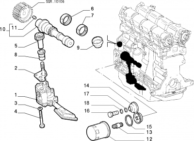

toljan-djan писал(а):
Приветствую, форумчане! Занимался заменой уплотнителей маслообменника и понял, что вся эта конструкция придумана для того, чтобы разместить на моторе компрессор кондиционера путем смещения маслянного фильтра в сторону сантиметров на 10! Crazy Pardon Уплотнители 15, 17 и 18. После замены этих уплотнителей течи масла нет от слова совсем! Good Drinks or Beer Santa
Здравствуйте, у меня с этим тоже проблема, где брали уплотнительные кольца, что-то туговато с ними, на счёт наличия.
Кондиционер снимали, чтобы добраться?
Под заказ Вам привезут все что угодно, там только 15 и 17 под заказ, 18 есть в огромном количестве...
