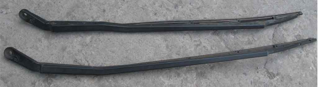

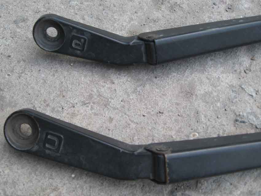

а кто нибуть может выложить фото родных держателей плз Rolling Eyes

TroF_911
Родные снятые лежат гараже.Завтра возьму фотик и сфотаю.

СообщениеДобавлено: Чт Май 15, 2008 11:16    Заголовок сообщения: Ответить с цитатой
TroF_911
 Просмотрено:  385 раз(а)
sss
Зарегистрирован: 14.02.2007
Сообщения: 748
Откуда: Украина, Запорожье
Авто: Fiat Tempra 1,6карб.,96г.в.
СообщениеДобавлено: Чт Май 15, 2008 11:40    Заголовок сообщения: Ответить с цитатой
TroF_911
 Просмотрено:  360 раз(а)
sss
Сообщения: 748
СообщениеДобавлено: Чт Май 15, 2008 11:57    Заголовок сообщения: Ответить с цитатой
Seybr
Снимать на изгибе пластины (снизу где трет, буквально 1мм)
