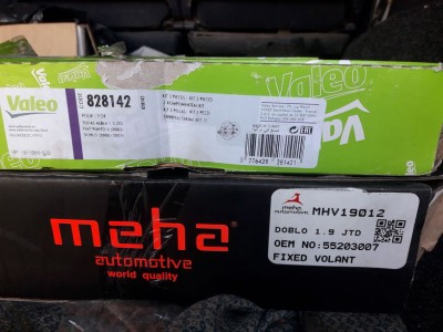

Сьогодні сфоткаю наклейки з коробок маховика і комплекта зчеплення і можу виложить сюда або скінь Вайбер то розповім де брав у Києві. Накатав після заміни десь 2000км., негативних моментів пока не наблюдаю, одне но- потрібно чуть більше крутить двигун (переключаться десь 2000об і вище).
