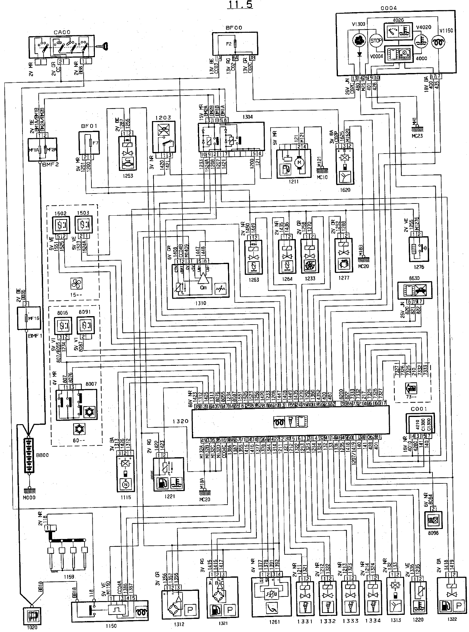

СообщениеДобавлено: Ср Сен 23, 2020 11:18    Заголовок сообщения: Ответить с цитатой
А контакти в 1203 точно замкнуті? Коли його розімкнути і к.3/пр.1421 прямо там примусово посадити на масу, реле качає, насос насосає?

Релє 1304 перевіря на столі з виносним блоком живлення. На столі релє клацає, а на машині ні.12 вольт на 3 ногу релє приходить, якщо помітять відносно мінуса акумулято.ра.
Але тестер не показує напруги відносно 10 ноги релє
СообщениеДобавлено: Ср Сен 23, 2020 12:25    Заголовок сообщения: Ответить с цитатой
Тоді дивіться проводку від компа до реле
Сообщения: 17311
СообщениеДобавлено: Ср Сен 23, 2020 12:34    Заголовок сообщения: Ответить с цитатой
А к.10 лівого по схемі реле до того правого реле, шо живить ЕБН яке має відношення? На к. 3 та 11 є +12? Якшо є, через живу обмотку тестер повинен показати +12, навіть, якшо к.10 висить в повітрі.
...Бензонасос працює...(с) коли саме- при замиканні к. 3 на масу чи як?? Ви не економте букви, пишіть детально
Жаль, далі не видно схеми.

Александр Васильевич Схема по адресу: https://dropmefiles.com.ua/ru/QPwDmy

СообщениеДобавлено: Пт Мар 12, 2021 10:40    Заголовок сообщения: Ответить с цитатой
Вот.
