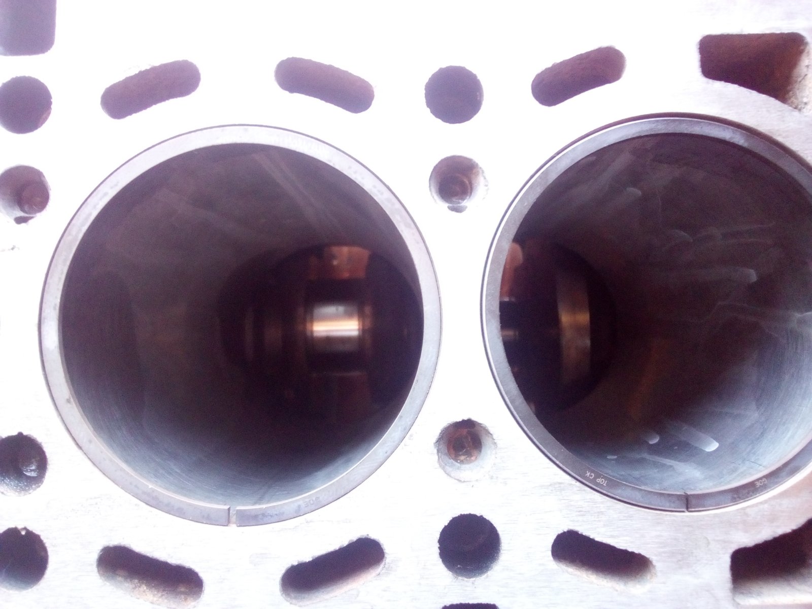

А воно точно від кілець залежить? А блок з новими гільзами? А як міряли той зазор?

Да, точно. Первое и маслосъемное кольцо зазор 0.3. Второе кольцо больше 1 мм. Кольца стандартные блок не трогали.
 Просмотрено:  319 раз(а)

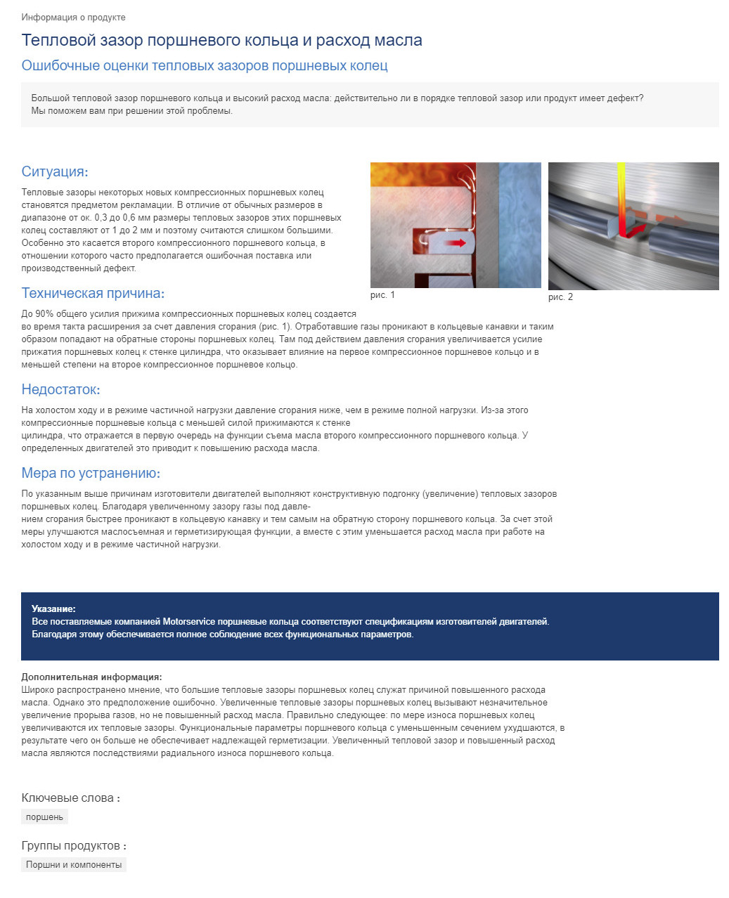

Покупал кольца двух производителей GOETZE 08-425600-00 и KOLBENSCHMIDT 800056210000, открыл три комплекта. Везде одинаковая ситуация – на втором кольце зазор больше 1мм.
В первом сообщении я дал ссылку на статью, где написано, что это новая мода у производителей для экономии масла.
Смысл моего вопроса – кто сталкивался с такой ситуацией и можно ставить такие кольца?
Скриншот статьи прикрепляю.
Спасибо.
 Просмотрено:  380 раз(а)

Ну да, верно, все это- продукт новой теории минимизации потерь на трение- кольца компрессионные правильные, если их толщина 0,8...1,0 мм, а маслосъемные- от силы 2 мм, минимум отверстий под ними и т.д.

1. Різні виробники роблять однаково "дефектні" кільця - навіть читати таке моторошно. Робимо єдиний логічний висновок: це не дефект, а фіча.
2. Знайдена стаття докладно пояснює що, куди і чому і стверджує, що це не баг, а фіча.
3. Зроблений логічний висновок і дані, наведені в статті, співпадають, то це таки дивне співпадіння чи може закономірність? Wink
4. Якщо ніяких інших конструктивно кілець ніхто з виробників не виробляє, то які можуть бути ще варіанти? Пропоную поставити це запитання "майстру".
Всього на світі знати не можна (от і я не знав, що така прутня з цими кільцями), але соромно має бути не бажати сприймати нову інформацію, не навчатись нічому новому.

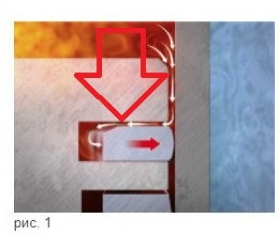

На мою думку, тут шось не так.
В статті зазначено що чим більший тиск в циліндрах тим краще кільця "прижимаються" до стінок циліндру.
А шо тиск (компресія) різна і залежить від обертів (холості та максимальні) ?
І той зазор що на малюнку.
Дуже швидко збільшиться ( кільця будуть товкти по поршню)
Та і гарячі гази які туди потрапляють підуть не на користь.
(хоча як шо двигун не розрахований на ремонт то можливо все)
(Це тільки моя думка.)
В ДОГОНКУ Wink
