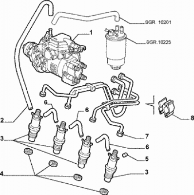

СообщениеДобавлено: Пт Окт 08, 2021 09:49    Заголовок сообщения: Ответить с цитатой
Так на всяк випадок.
Про "рампу та гуму дубову" Wink
(малюнок)
Bodyanovich
Спробуйте згадати коли таке трапилось.(може просто не якісне пальне)

А, курва, це ж атмосферник... То на жтд встромляються птастикові в форси.
