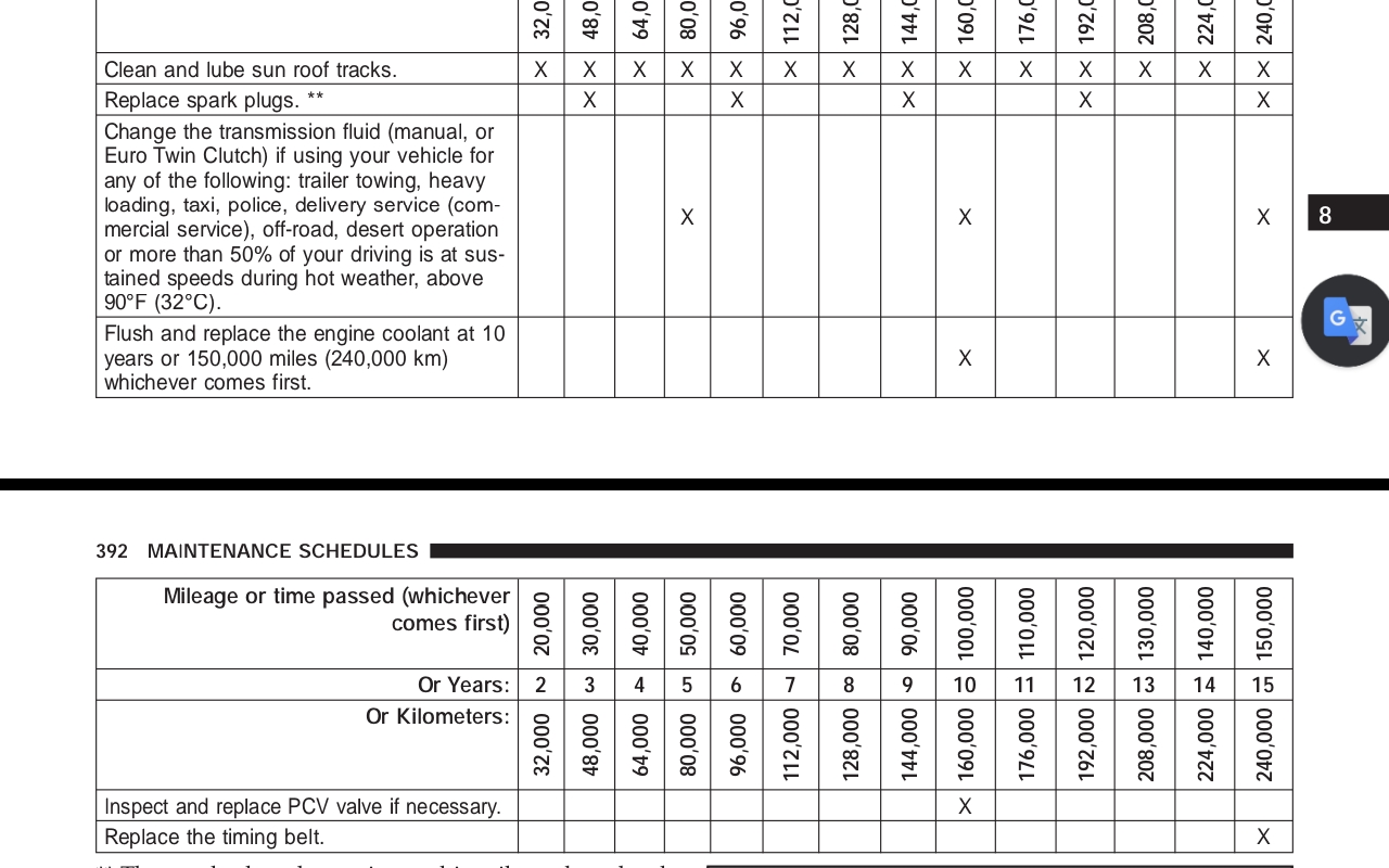

Добрый день!
FIAT 500L 1,4 multiair 164л.с. с США.
По мануалу замена ремня на 240 тыс!
Кто что скажет?
Кто какие пробеги порекомендует?

0точно, если нужно. кину скрин
Скрин чего? Написанной кем-то галиматьи?
Ну верите, катайтесь 240 тыс на ремне. Кто ж мешает?
P.S. Сбросьте скрин. Может мы действительно ничего не знаем и не правильно ремни меняем.

вот скрин, может поясните как читать правильно? ну или ещё что то.
хотелось бы дельных советов!
а не приколов
спасибо, заранее за дельные советы

Скрин

Всё зря, всё в пустую. Мы как лохи ГРМ через 60 тыс или раз в 5 лет меняем, а оказывается нужно через 240 тыс или через 15 лет Confused
