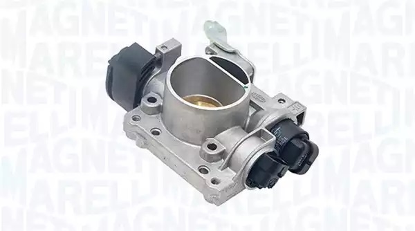

подскажите кто менял РХХ в дроссельной заслонке
и меняется ли он отдельно
как писал уже в теме по зависающим ХХ на прогретой машине
есть подозрение на регулятор ХХ, что он подклинивает
при подвисании оборотов, снял корпус фильтра, и перекрывая отверстие канала для РХХ добился того что обороты опускаются до 800 и мотор дальше работает нормально. Так пробовал несколько раз.
Теперь стал вопрос как достать старый РХХ с корпуса дроссельной заслонки, или он меняется только в комплекте.
на машине с завода стоит MAGNETI MARELLI
 Просмотрено:  193 раз(а)

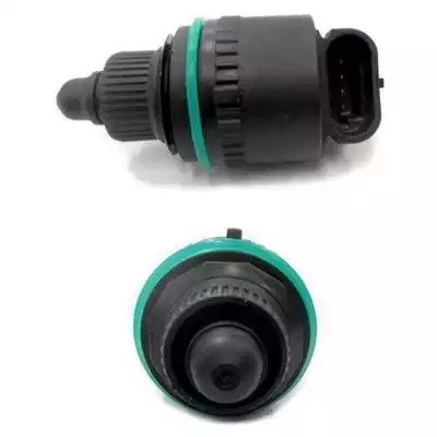

В продаже есть такие регуляторы
MEAT & DORIA - 84055 Поворотная заслонка, подвод воздуха
 Просмотрено:  216 раз(а)

Глянь в цьому відео: https://youtu.be/y0ZSGjYim78

Мотор точно 1.2? Чи все ж 1.3 mpi?)

mtx
Зарегистрирован: 14.01.2008
Сообщения: 451
Откуда: Київ, Воскресенка
Авто: Fiat Palio SX 1.3 mpi 2003р. (178 A2.000)
СообщениеДобавлено: Пн Май 02, 2022 08:21    Заголовок сообщения: Ответить с цитатой
Ідея з хомутом шикарна, от тільки молоток все переплюнув...
Є Варіант Б.
https://youtu.be/g2_Ndo8d5G4
https://youtu.be/fJfuxddtlG0
ПС. До речі, можете зробити хороше фото ДЗ зі сторони тросика газу?

СообщениеДобавлено: Пн Май 02, 2022 08:40    Заголовок сообщения: Ответить с цитатой
Якшо це до мене питання, ні, не можу, бо в Сієні 1,242 2005-го електронний дрос. вузол і РХХ нема.

СообщениеДобавлено: Пн Май 02, 2022 08:47    Заголовок сообщения: Ответить с цитатой
прошу пардону, не прокинувся.
чомусь РХХ раніше на двох гвинтах кріпився, як і ДПДЗ. тепер от впресували.
