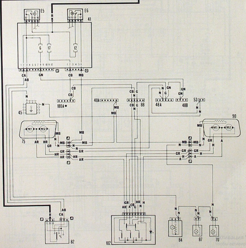

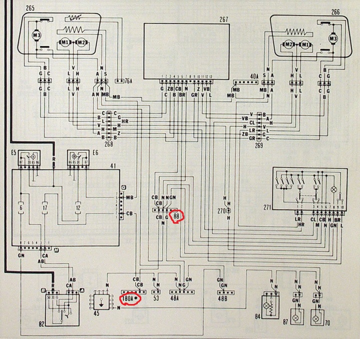

Добрый день. Lancia Dedra 2.0 i.e turbo (по вину integrale, по факту коробка с Croma без заднего привода, климат) Суть проблемы в следующем. Машина была разобрана до тла, поварена и обработана. Перед началом войны (чувствуя что дело пахнет керосином) быстро накинул запчасти которые успел и выехал на ней как есть. Благо моя старая клячя не подвела и после года с копейкам без проблем проехала 500 км.
Сейчас докупив часть запчастей начал паковать проводку в двери, чтоб закрыть карту дверей, и оказалось что у меня не работает регулировка зеркал, обогрев зеркал и не видит датчика температуры улицы. После копания в имеющихся схемах выяснилось, что стоят зеркала из одной схемы, а проводка и джойстик под складывающиеся зеркала. Но проблема в том, что цвета и порядок проводов на фишке у стойки и на джойстике не соответствует схеме. И все бы ничего, но на джойстик у меня сейчас не приходит 12 вольт. Где я их потерял пока не разобрался. Вскрывать панели и искать наугад сейчас возможности нет (нужно ездить на работу)
Подскажите кто занимался ремонтом или разборкой таких аппаратов где находятся фишки 88 и 180А со схемы для складывающихся зеркал. Возможно я что-то не подключил при спешной сборке.

Якщо я правильно пам'ятаю розводку по салону, то панель керування дзеркалами під' єднується до дротів джгута клімату.
Найпростіший шлях - це вийняти магнітолу і кишеньку під нею і прослідкувати куди саме йдуть дроти від панелі керування. Там наче як має бути з'єднання нижче панелі клімату або/і справа від радіатора пічки.
