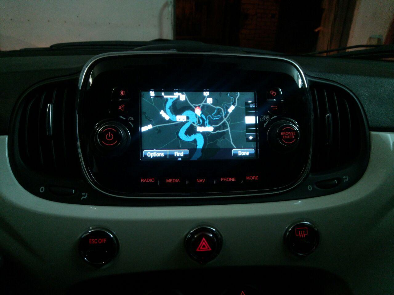

Итак, удалось мне поставить карту Европы (в том числе Украины) на встроенную навигацию ' Uconnect 5" ' в нашем Fiat 500E.
По "штатной" процедуре: USB-флешку отформатировал (FAT32), вставил в Uconnect, в меню TomTom-а сделал "Prepare flash drive" -- на диск записались идентификаторы и текущий статус прошивки.
Затем на компе поставил "TomTom Home", завёл себе аккаунт. Почему-то страна получилась Ирландия, Украины там в выборе нет и поменять невозможно. Ну неважно. Вставил подготовленную флешку, она распозналась как ' Uconnect 5" ', предложила обновить. Тут я что-то напутал, и "удалил" карту Америки. Судя по всему, это потом привело к проблемам на самом устройстве.
Дальше оно мне предложило купить карту Европы. Причём, именно всей Европы, за 60 евро! Как я понял, те варианты карт "по частям" с нашим устройством не совместимы.
С оплатой получился какой-то затык. Когда я пытался оплатить из приложения, вываливалась какая-то "ошибка сервера". Если зайти на сайт TomTom и войти в свой аккаунт, то там оплатить тоже можно, но что-то у меня не получалось. Уже не помню какими путями, но в конце концов я убедил TomTom принять мою Приватовскую карточку, и всё купилось!
[...продолжение следует...]

Дальше, нужно в приложении "TomTom Home" эту карту загрузить на диск (полная карта Европы ~5.3 ГБ!), а потом следующим шагом идёт распаковка на флешку. При этом программа "увидит", что в самом TomTom-устройстве памяти недостаточно для полной карты, и предложит закачать только часть -- я, естественно, выбрал "Eastern Europe". Пошёл процесс залива на флешку...
Но у меня эта распаковка вываливалась с ругательствами на файлы "Abarth_Service.fts" и все остальные файлы с расширением .FTS. Ну я тогда забэкапил "C:\Users\USER\Documents\TomTom\HOME\Download\complete\map\Europe_-_Eastern_Zone\Europe_East.zip", а в самом исходном архиве удалил с помощью WinRar все *.FTS файлы. Вот тогда процесс "распаковки на флешку" прошёл, и всё закончилось хорошо.
Затем я с этой флешкой пошёл в машину, и со вставленной в USB флешкой "включил" Fiat (первая позиция ключа). TomTom сразу "увидел" флешку с обновлениями, сказал "ничего не трогать 30 минут", и пошёл обновлять.
Увы, конкретно в моём случае это не прокатило. В конце выдал "Update failed". Причём, самое интересное, карту Америки он таки стёр! Повторные попытки обновить закончились тем же. Зато я остался с "пустым" устройством -- вообще без карт, зато 7 ГБ свободного места.
Тогда я снова "подготовил флешку" с нуля, и приложением TomTom закинул карту Европы. На этот раз вопроса о "по частям" не было, ведь она целиком входила в освободившуюся память! Плюс, после окончания процесса, я руками достал из забэкапленного Europe_*.zip те самые файлы *.FTS, и положил их в папку '\Europe" на флешку. На всякий случай.

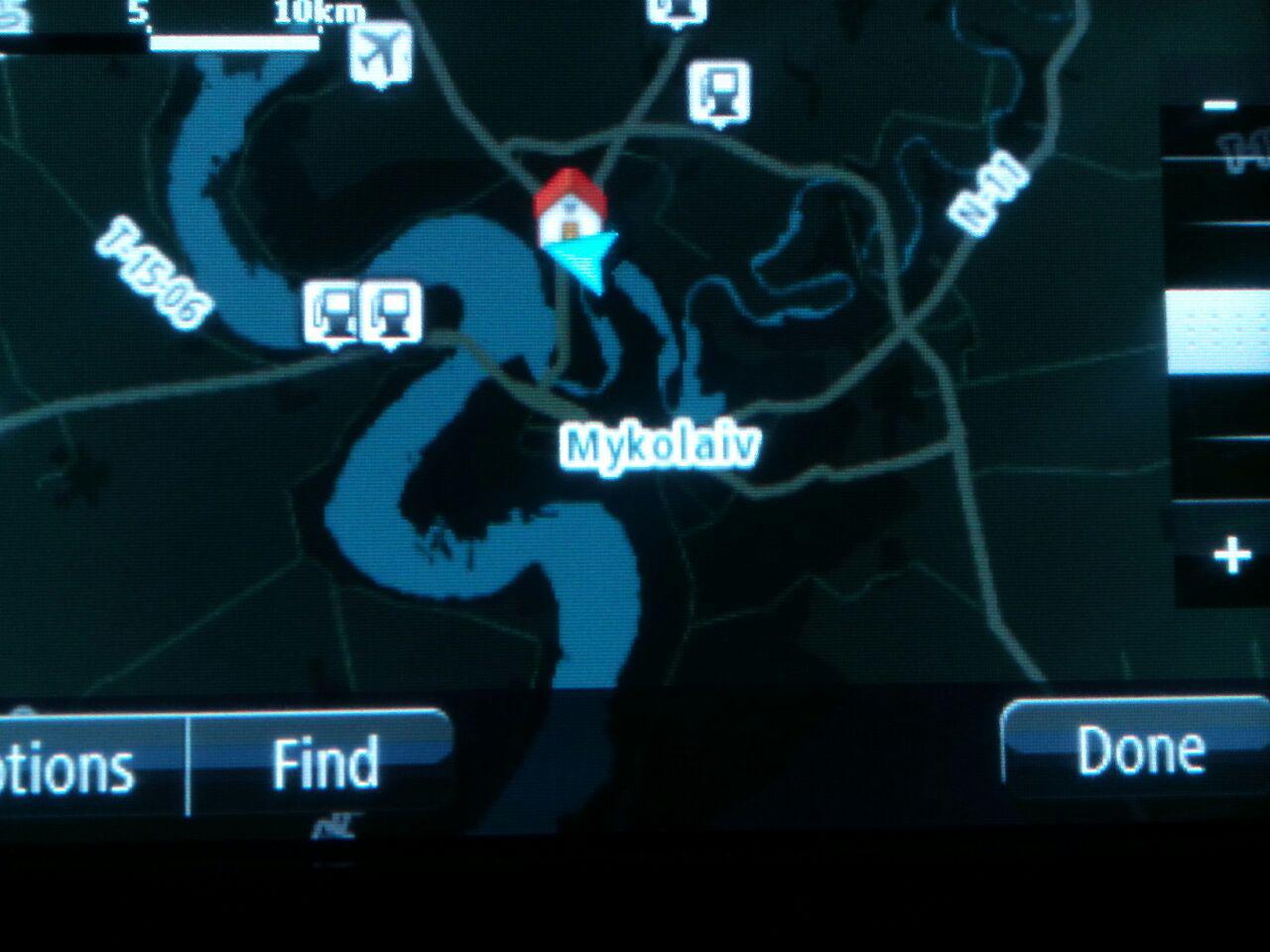

Вот теперь процесс инсталляции на Uconnect прошёл до конца, но длился уже целый час! Зато в конце всё завелось!
Оно, конечно, вышла штука малополезная: сетка улиц очень "грубая", домов нет, названия улиц все транслитом. Но, тем не менее, хотя бы видно куда едешь. Можно найти вручную нужную точку на карте и построить туда маршрут.
Карты у TomTom, как я понимаю, в процессе скачивания/инсталляции привязываются к данному конкретному устройству (через информацию, скинутую на флешку при её "подготовке"). Так что для другого экземпляра придётся всю процедуру повторить заново. И оплатить! Evil or Very Mad
