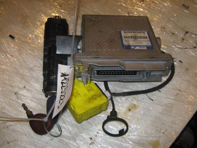

Dimkos
Зарегистрирован: 14.12.2007
Сообщения: 276
Откуда: С-Петербург
Авто: FIAT BRAVA 1,6 98 - STILO 1.8
СообщениеДобавлено: Ср Май 06, 2009 08:20    Заголовок сообщения: Ответить с цитатой
Vanhoover писал(а):
код считывается с ключа,вставленного в замок зажигания.оттуда передается сигнал, что считан в мозги.
не имея магнитолы как вводить код с карточки? также есть (должен быть) код, который так же вводится для "аварийного" запуска двигателя.магнитола связана с мозгами ИМХО.
Это блок управления вашего авто, желтый ящик это иммобилайзер.
