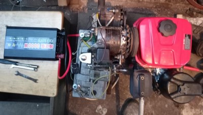

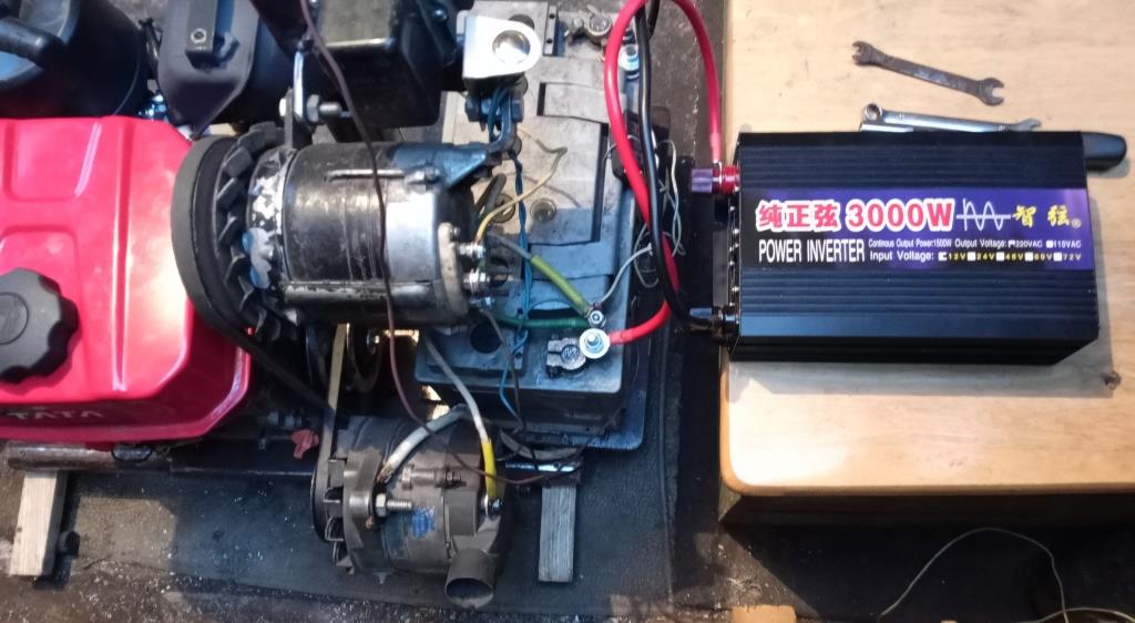

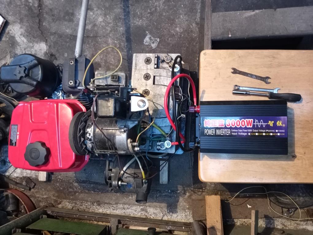

Дочекався інвертора. Під'єднав. Працює.
Двигуни запускаються та працюють без проблем.
Маю на увазі (насос,витяжка,вентилятор,холодильник......)
Лампочки,ПК,ТВ.болгарка.
Генератори один хвіатовський другий трахторний "потоваришували" Wink
Тримають 14+/-
Заміряти на виході зміг тільки частоту 50 грц. 227в.
Потужність біс його зна. Rolling Eyes

По витраті палива поки що відповісти не можу. Embarassed
"Приблуду" щойно зібрав до купи. Тільки почав "обкатувати"
(збиралось з підручних залізяк.АКБ майже вбитий.Ген. трахторний рідного РР не має,втулив жігулівську механіку.РР-380. Оберти однакові з двиг.Які шківи були ті й втулив. Фіатовський наче безпроблемний Wink)
Навантаження майже немає працює на пів газу. (на АКБ 14+/-)
Пробував задавити вітродуйкою 1000-ват. не відчуває. 2000-ват."задавлює" трохи зразу при ввімкнені, а далі без навантаження.
Головне що конструкція запрацювала. Далі буде удосконалення.
Прилади контролю.
Висока та низька гілка. Оберти дв.
Відвід вихлопних газів.
і тд......
