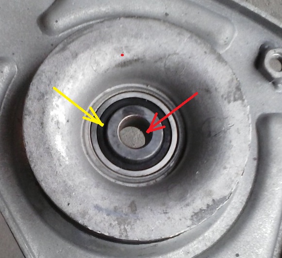

Купив на Мареа опори амортiв Kayaba(KYB) SM1806. На коробцi: "Made in India".
Пiсля сборки опора люфтить. Не вверх вниз, а мiж обоймами. До цьго був Koyo Японiя. Ржавий ппц, але люфта на одному не було зовсiм.
Що за люфт , и чи допускаеться таке? На брак не похоже. запечатанi

СообщениеДобавлено: Сб Дек 17, 2022 10:32    Заголовок сообщения: Ответить с цитатой
Enter писал(а):
Не зажимають гайки.
Гайки зажимають внутрішню обойму. Люфтить, або не затискає обойму, або в падшипнику(брак). Затиси довгим болтом і похитай побачиш точно де люфт.

Різьба закінчується над кромкою підшипника, чи нижче, шайби там нема?

СообщениеДобавлено: Сб Дек 17, 2022 14:13    Заголовок сообщения: Ответить с цитатой
Люфти в пiдшипнику, гайка дожима. Перевiряв на рiзних стойках. Це вже друга фiрма така. KYB, до цьго Feba люфтив. А старий Койо норм.
