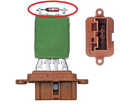

Шановне панство, підкажіть майстра який може подолати цю неприємну несправність. Та що саме є причиною? Може в когось вже була схожа історія.

В такому режимі на двигун подається вся напруга, в інших режимах- через перемикач з резисторами, які гасять її. От там і копайте- або контакти перемикача, або резистори.

Скоріш за все перегорів термозапобіжник.

Тоді, скоріш за все, дуйка зовсім би не дуяла... Треба дивитись схему.

Проблема 100 відсоткова саме в цьому запобіжнику 55702407, обдув працював тільки на макс - змінив і все стало як треба. Punto 2012

Всім дякую за увагу і допомогу. Знайшов на ютубі відео "Замена резистора электродвигателя вентилятора Thermotec DEF001TT на Fiat Punto". Якщо це подіє, то буде просто чудово!

Міняється деталька окремо, не варто переплачувати. Потрібно знайти причину перегорання. Скоріш за все, туго крутиться моторчик або запилився від спрацьованих щіток (продути).

Яка саме деталька- весь набір резисторів з термозапобіжником, чи тільки сам ТЗ? Скільки їх зустрічав, там не проста пайка а контактне зварювання бо температура всього блочка досить висока і проста пайка навряд чи витримає довго.

Яка саме деталька.

Ага, а таки не пайка!

Дякую всім за поради, подіяло! Замінив резистор з термозапобіжником.
