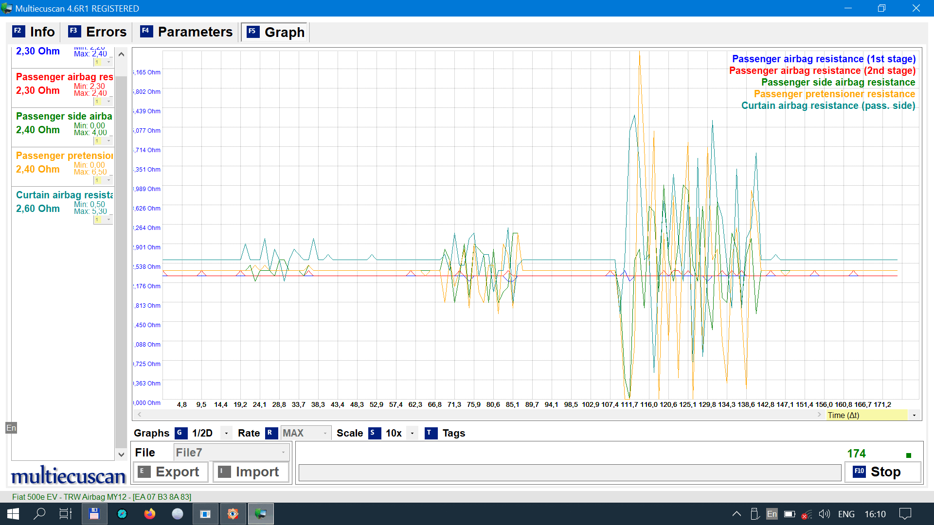

Вот несколько осциллограмм, что мне нарисовал MultiEcuScan по измеренному сопротивлению взрывателей.
В правой колонке, у каждого считываемого параметра даются ещё значения "Min/Max", так что легко видеть, какого размаха достигает ошибка. На габариты и поворотники контрольная лампа ещё не срабатывает, а вот на стоп-сигналы — почти обязательно. Плюс, видно что это именно хаотичная помеха, а не какое-то "смещение".
| Включаю по очереди поворотники, "габариты", и стоп-сигнал. |

Как я уже писал (а вы, видимо, не читали) — картинки снимались программой MultiEcuScan с разъёма OBD-2. Т.е. это именно то, что "воспринимает" схема диагностики подушек.
