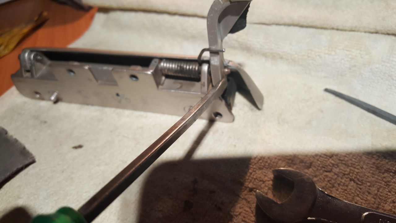

Так, це воно! Супер варіант, радіореле, 2-х канального на 2 дверкі буде достатньо. Бомба-ракета.
Ручку зклеїв за секретною технологією суперклей+сода. Тримається. Думаю що не на довго. Ну і трохи не вгадав з положенням відірваної тяги ручки - не стає контршайба на вал.
Мабуть прийдеться шукати з чого зробити длінніший вал.

Надфіль, гравер - щастя поруч
