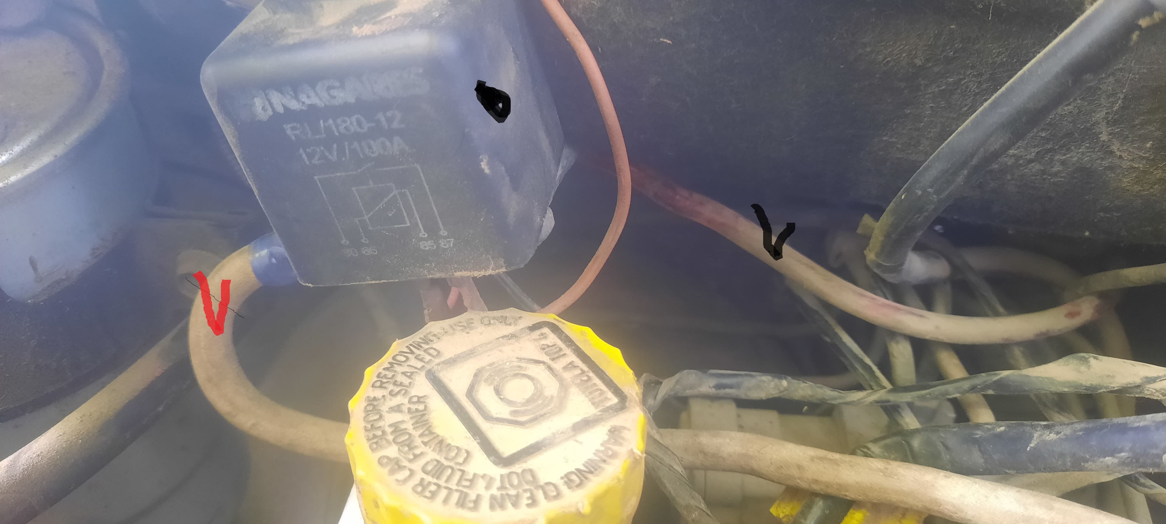

Восені він перестав заводитись на холодну. Ну проблема відома, треба міняти свічи. Трохи спробував ще завестись, як потеплішало, ну і залишив стояти на зиму.
Зараз став заводити - не заводиться зовсім, навіть не хватає двигло. Став розбиратися - коли повертаю ключ, не горять лампи на панелі Check Engine та "працюють свічи накалу". Замінив свічи накалу, все теж саме. Перевірив старі свічи, 2 гаразд, 1 оборвана, і 1 коротке, спротив 0.
Тк не горить Check Engine я став підозрювати живлення компьютера керування двиглом. Підключив катушку реле R9 на пряму на ключ, і став заводитись Фіатик. Але горить Check Engine і помилку видає Р0685 - Engine control relay - open circuit main relay control. Пробував сбросити помилку - повертається.
Зараз я хочу розібратися і полагодити схему живлення компьютера, тк там зараз в мене під капотом радгосп з проводів, бо паятися на блок реле та запобіжників під капотом я не схотів, щоб живлення не йшло туди, куди не треба, а просто відкусив 2 ноги на реле на катушку, трохи залишив, и припаявся туди.
Я думаю, що у проводці десь порушення, але не можу знайти схему жгутів чи схему підключення компьютера. Компьютер Bosch EDC16C39 55200674. У книжках, що я знайшов в інеті, щось незрозуміле мені, бо пишуть 1,2,3 на правому роз'ємі то земля, а в мене 2,4,6 земля, 1,5 живлення. Також на картинках оті 1-5 контакти розташовані трохи по іншому - нижня пара 1,2, потім 1 контакт 3, потім пара 4,5. В мене 3 ряди по 2 пари, тобто контакт 4 на схемах є живленням, на тому ж місці як і в мене 5 живлення.
Скачав програму по фіатам, DTE Rel. 32.2.124, там також схема як у книзі.
В когось є електрична схема підключення компьютера? Або ідеї, що я роблю не так?
