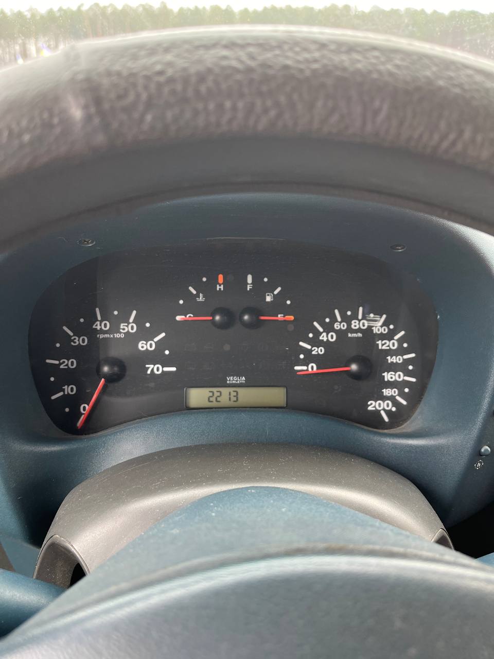

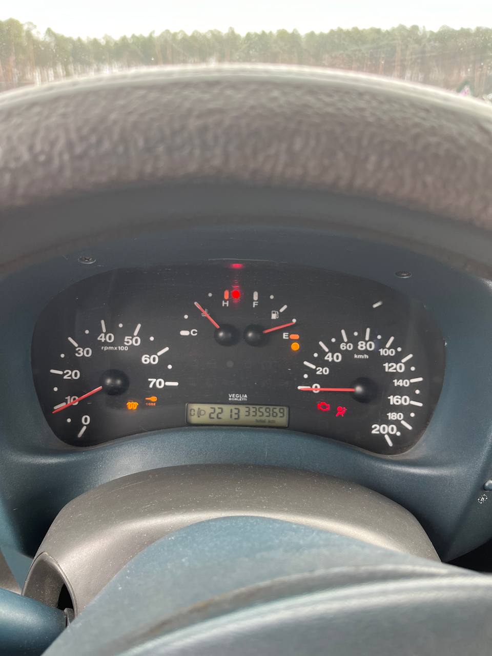

Під час руху авто гасне приборка, двигун продовжує працювати, авто продовжує рух. Нібито пробадає напруга. Повороти та іньше не працюють.
Через де який час (секунд 20) все загораеться та працює.
Періодичність може бути різна.
панель відключилася (пропадає напруга)

панель включилася

схоже що пропадає плюс на замку запалювання (принаймні в мене таке було)
вирішив додатковим плюсом через запобіжник і все стало ок.

А хіба там тільки панель, на тому контакті ЗЗ? Монопенісуально, таке може бути і при пропаданні +, і -.

Треба уточнити- таки повороти не працюють, чи їх індикація на ПП, бо це трохи різне.
Знімати ПП і шукати і погані контакти, і погану пайку на платі, і т.п... Заочно таке не робиться.
