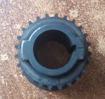

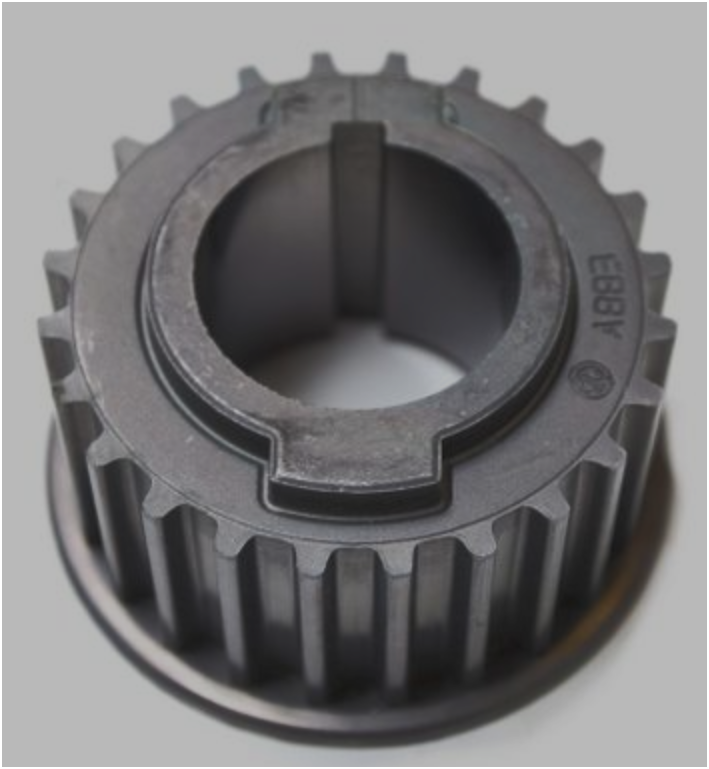

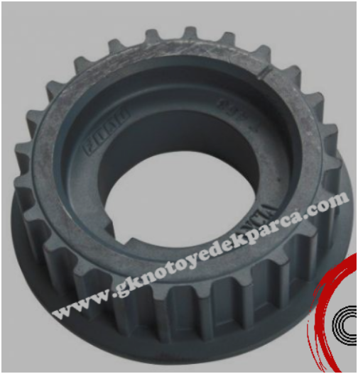

Gor
Бажаю міцного, може я і не зовсім знаю як виглядає шестерня 46769298, але тримав у руках не раз шестерню від 1.6/16 Мареа, і з тих фото, які зміг відшукати на просторах, бачу, шо вони типу різні. І каталог оригінальних запчастин пише, шо в цих шестерень вага різна.
Це вже питання більше до тебе: своя рідна як виглядає, на шо більше схожа?

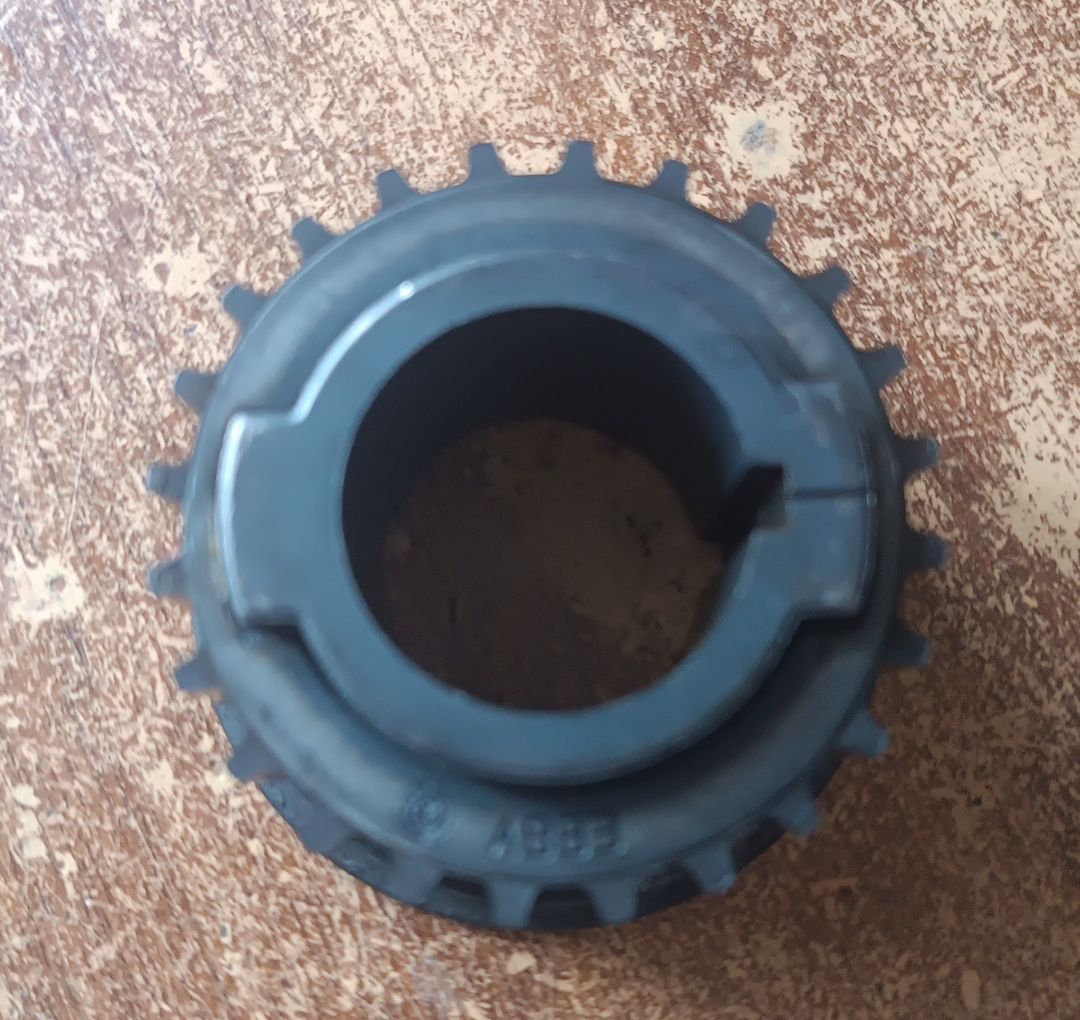

Вітаю CreAtoR
Мені не повезло, таки рідна 46769298.
Ось вона, красіва.
Є вироботка по зубах.

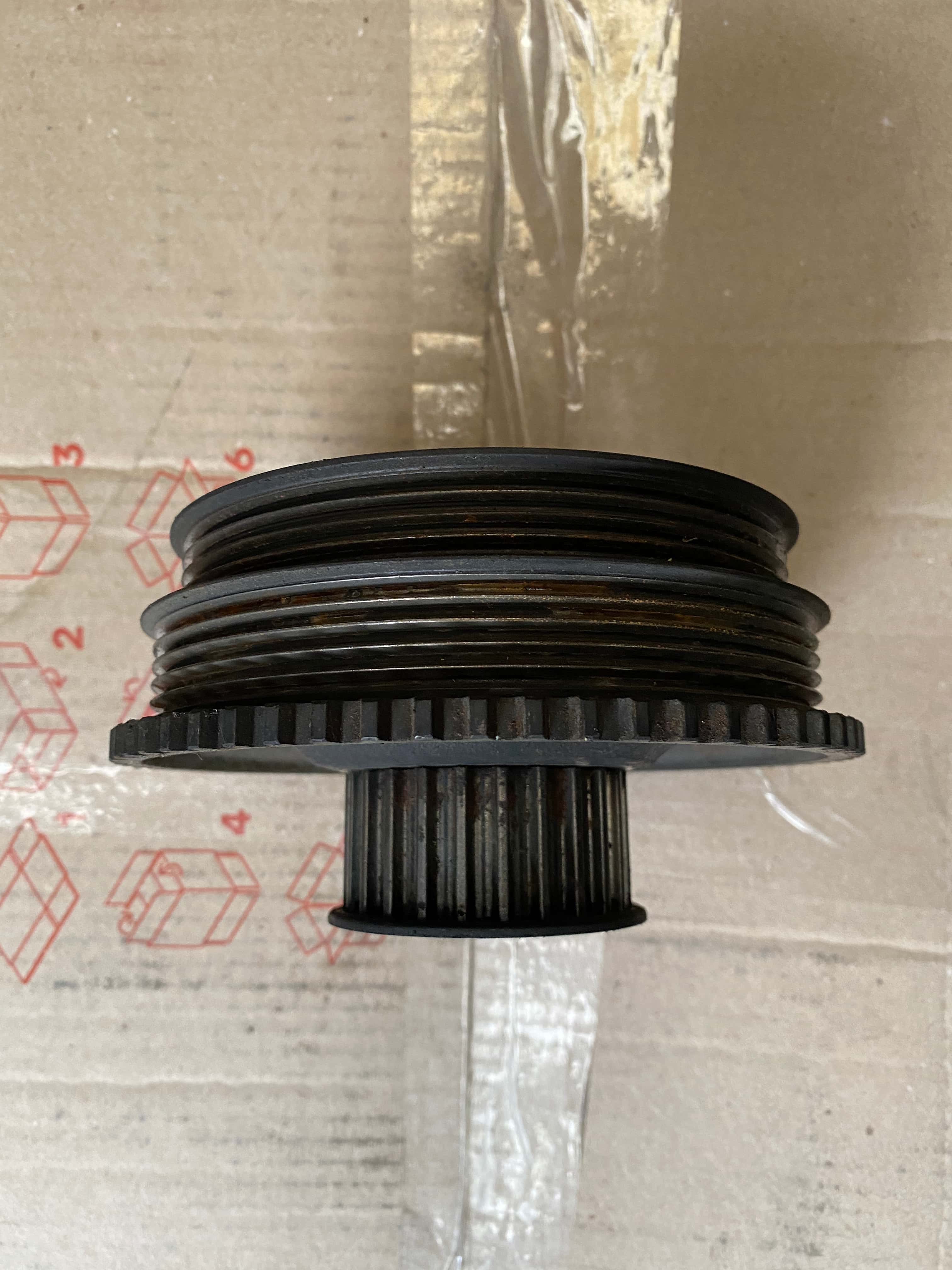

Gor
Зарегистрирован: 16.07.2012
Сообщения: 29
Откуда: Луцьк
Авто: Doblo Bi Power 1.6 2005
СообщениеДобавлено: Чт Апр 30, 2026 09:33    Заголовок сообщения: Ответить с цитатой
Don Diablo
Тобто б/в?
У мене є б/в, в візуальною вироботкою зубів десь в 1мм.
А з новими сумно.
Доречі , а є в наявності у Вас ?
