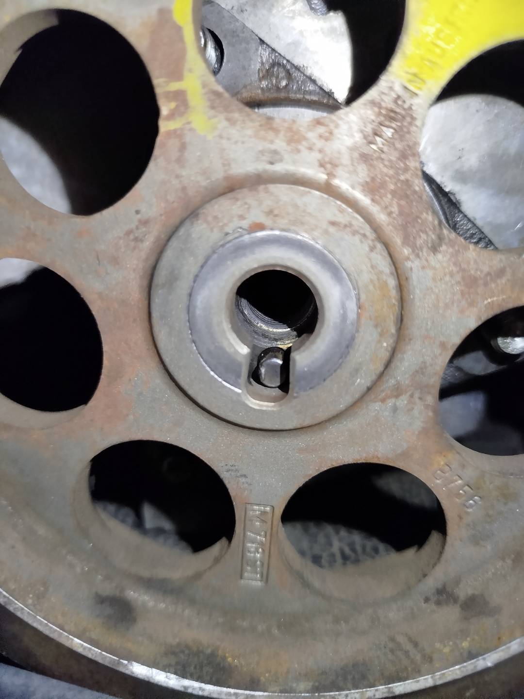

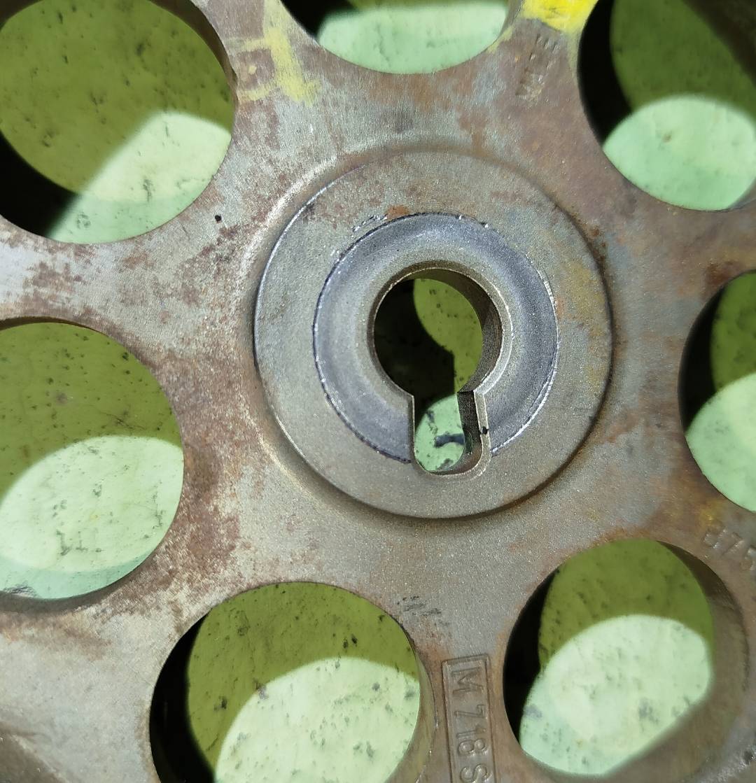

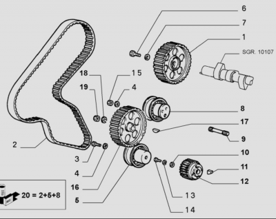

Питання!) Порвало ремінь грм, погнуло клапана.Ремонт голови.Звороне збирання.Проблема по шківу грм на валу направляюча шпонка а на шківу ремня там отвір і виходить люфт, не можу зрозуміти чі прирозборці там була яка деталь? Як виставити шків на валу ?

Zummer7
треба так розуміти, шо мова про розпредВАЛ?
Тоді там ніякої додаткової деталі не передбачено.
Думаю, що люфт тре вважати "несуттєвим", і таким, який "на швидкість не впливає". Я би ставив шестерню якщо не по центру (від руки можна намацати де середина люфту), то максимально проти годинника.

Я теж по цій схемі додаткових деталів не знайшов.Але по фкту там відповідно розпредвала люфт десь в один зуб, як на мене це досить багато....чи я не правий?
ну то виставити по центру і затягнути болта.
ну це якщо прям дуже треба, щоб машина була на ходу Smile
