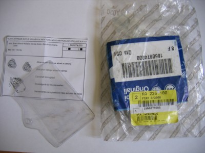

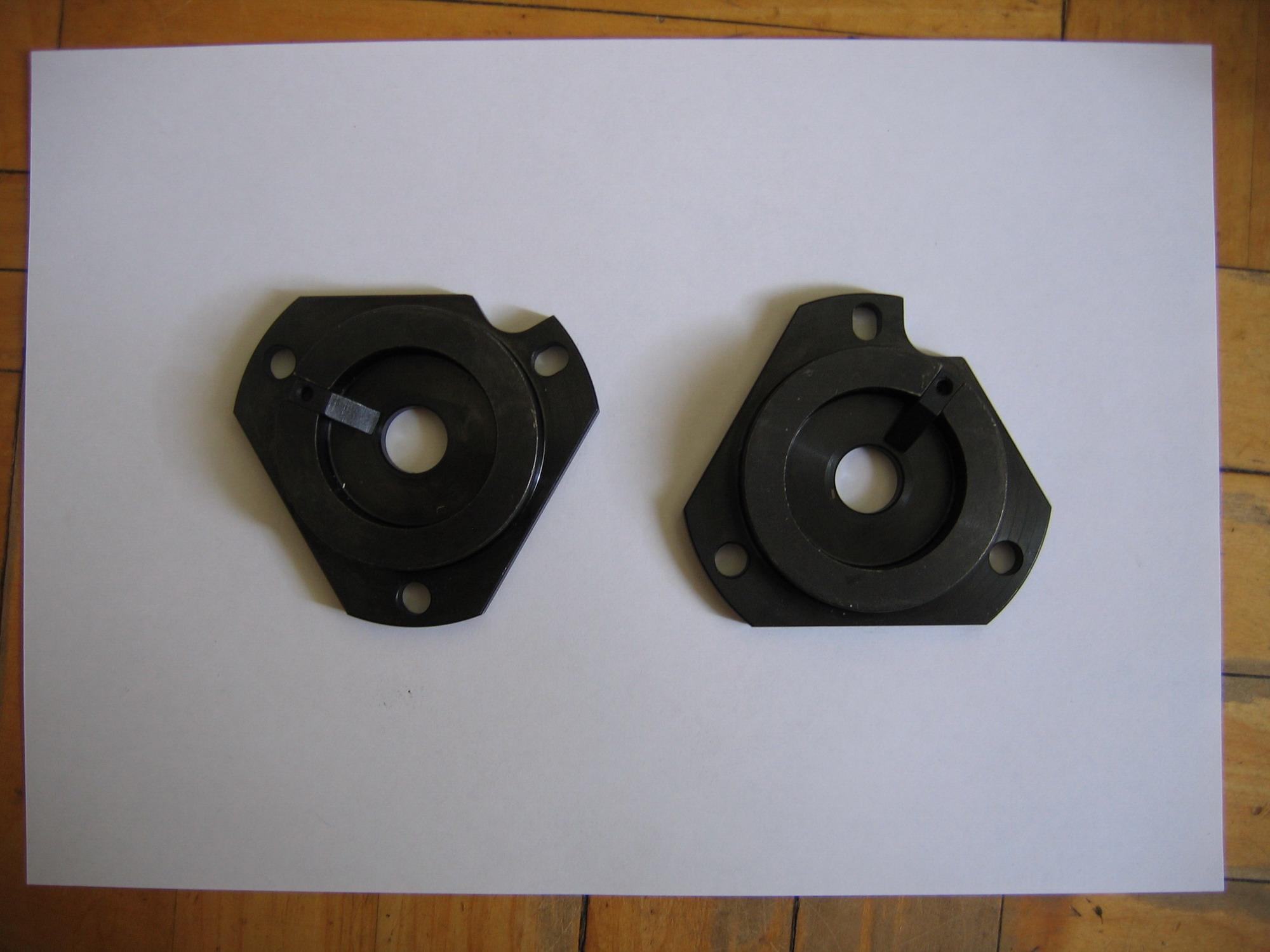

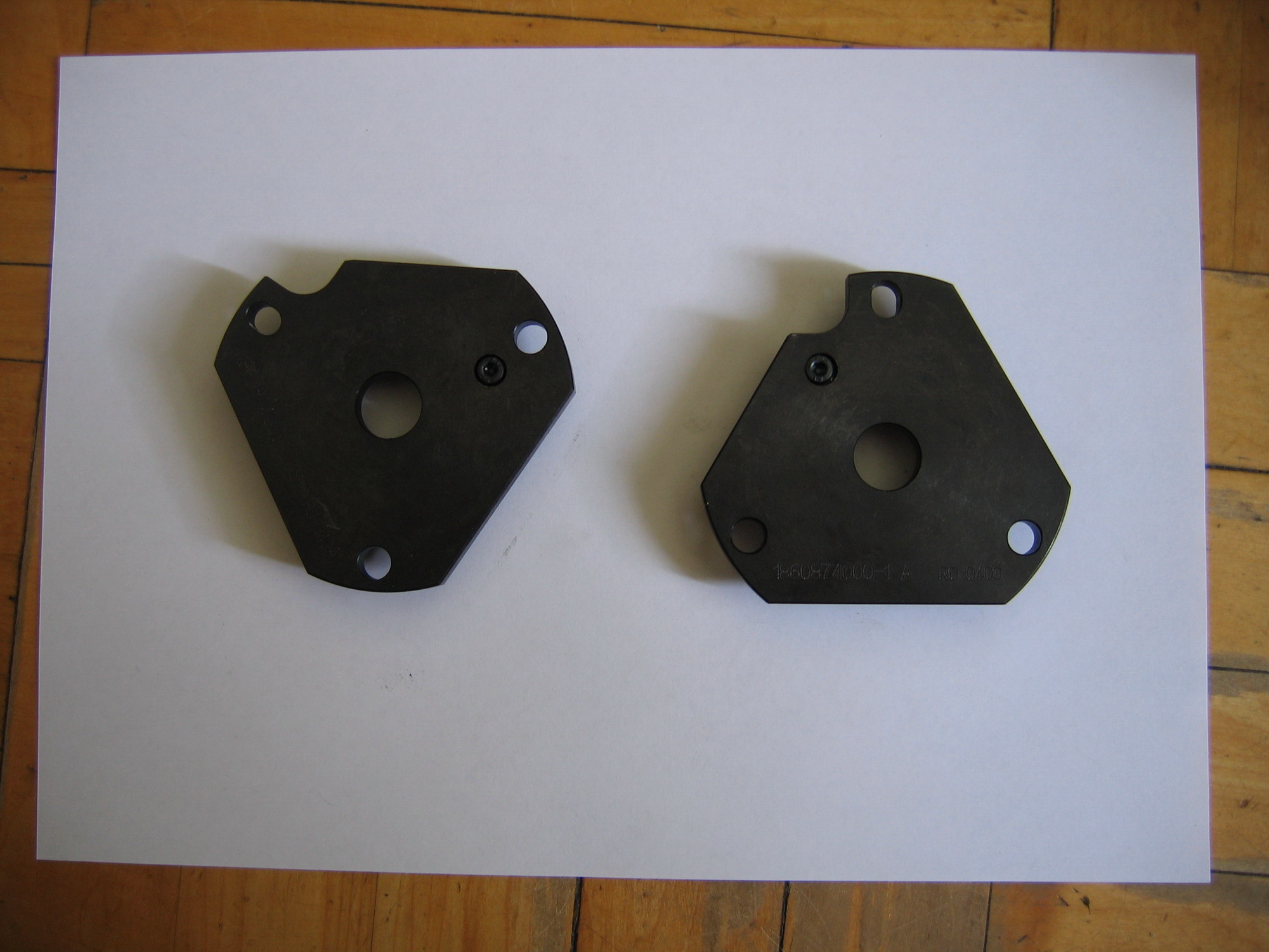

Фото кондукторов 1860874000
 Просмотрено:  2771 раз(а)
 Просмотрено:  3204 раз(а)
Упаковка
 Просмотрено:  2111 раз(а)

С-Петербург на заказ 8-мь дней 2415 руб или примерно 483 Гривны
http://www.detali.ru/ код 1860874000

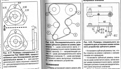

На сервисе коленвал стопорили мощной отверткой, правда вдвоем. Сам, когда ремень на ВАЗ-21103 менял использовал болт на 10 загнутый на конце и заточенный под отвертку. Ну а с роликом проблема была одеть ремень,затем, как тут http://www.vw-seat.ru/grm_fiat.htm
Все остальные размеры с крышки

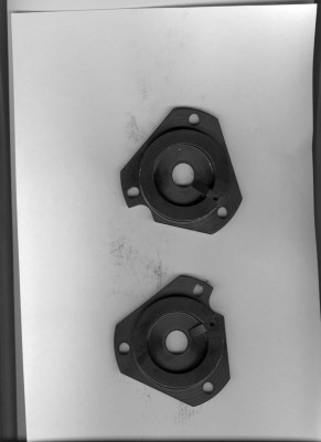

Сканер А4
 Просмотрено:  2109 раз(а)

СообщениеДобавлено: Чт Апр 23, 2009 18:37    Заголовок сообщения: Ответить с цитатой
На приведенных выше фото, оригинал.
