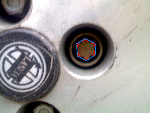

В общем... Непостижимым образом его не стало... Единственного "колпачка" с помощью которого можно скрутить "секретки" и снять колесо. У меня полезли грыжи и есть один надрыв на передней паре. Срочно снимать надо. Срочно.
Ездил на Перова. Отыскал того самого чела, у которого осенью набор купил. Так и так говорю: "Можно на 5 мин взять колпачок, чтобы спастись? Или даже куплю такой же комплект..."
Он улыбнулся. Сказал, что у него в коробке 800 наборов и колпаки не подходят. Типа, они уникальны.
Че творить тепепрь-то? Сверлить? Приваривать гайку? Искать кого-то с такими же секретками и пробовать его замок?
Вот - картинго : http://shareua.com/photos/get_img/312111/IMG018.jpg

Ключ представляет из себя трубу с 6-мя зубами внутри?
Высверливать наверно будет самым простым, можно ещё спилить шлицы (придать форму /\) и пробывать зацепится головкой, если защитная обойма даст.

пробовал между зубьями и ободком вкручивать мощные шурупы. Потом с их помощью прокручивать болт... Сделал косичку из шурупов...

типа вот так
красное - спилять надфилем
синее - размер головки
ЗЫ Но лучше сверлить чем надфилем пилять Laughing
надфилем сделать зубья

Эххх... Не выйдет, Вить... Ни одна головка не пролезет внутрь обода... Crying or Very sad

Ослабляешь остальные три болта и неспеша проедь 100 метров - должно попустить, потому плоскогубцами. Или к сварщику-токарю, выкручивают без особых проблем, правда с твоим расположением "внтури диска" могут немного покалечить диск Sad

Жека, тот "папа" что торчит в диске очень похож на ключ для болтов ГБЦ на Типо 2.0, во всяком случае, у меня такой есть.
если есть папа значит должна быть и мама, - смотри на инструментах
