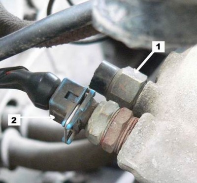

У меня на 159 движке одно время взял привычку глохнуть на холостых и подергиваться на ходу, как только прогреется. Проблема решилась заменой датчика температуры охлаждающей жидкости, который дает сигнал на мозги. Он давал все время такое показание температуры, как будто двигатель холодный и комп лил топлива больше чем надо. У меня он стоит на впускном коллекторе, с синей головой. Попробуй его поменяй

| Владимир, ты чего-то путаеш, синий датчик, тем более во впускном коллекторе - это датчик впускного воздуха. Красный или коричневый-жидкость охлаждения - находится на корпусе термостата.

Могу ошибаться, но у тебя наверное стоит распределенный впрыск. Осталось выяснить, какой у Skifа- если распределенный, то тут прав ты, а если стоит Моник, а он изучал документацию по Монику,- то это именно тот датчик, который я сказал. А датчик температуры впускного воздуха расположен в самом монике- рядом с форсункой.
| Интересующий нас датчик- под № 2. |

Значит датчик там, где я сказал- проверить его надо в любом случае. Может быть контакт плохой. У меня еще интересный вопрос- схожий датчик ставится на ГАЗ 3110, но у него диаметр резьбы меньше. Если выточить втулку- он подойдет или у него другие характеристики?
