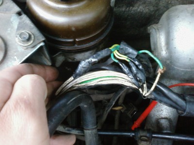

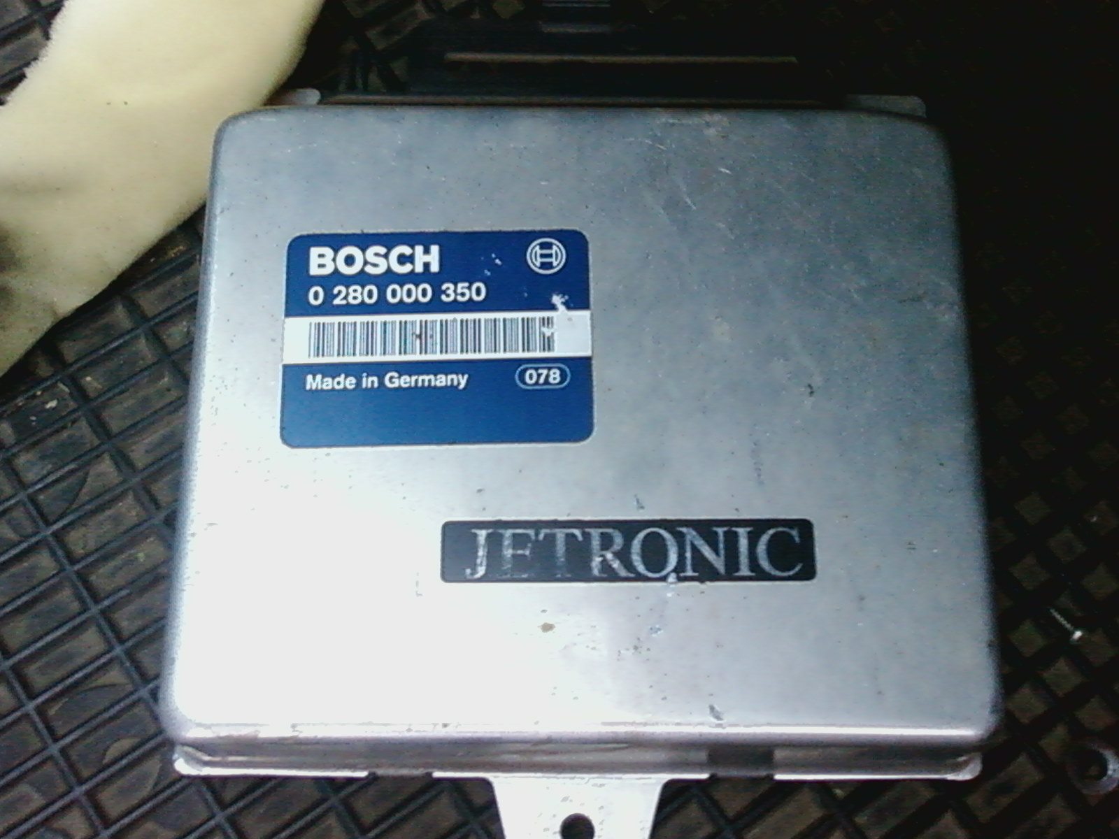

Вобщем такая тема. Машина не хочет работать на бензине двигатель разрывает и работает в разнос. Вытащил форсунки фобщем они ссут а не распыляют, и включаются все одновременно, вычитал что при запуске так и должно (но это в книге по приоре), проверил давление в топливной рампе 3 и в обратке 3 Sad непонятно. Проверил бензонасос качает тока до 3х кг на см кв. Ну это понятно поменяю бензанасос (бензонасос неразборной, видно что то с обмоткой ) и обратный клапан.
Так вот из за чего переживаю ехал и у меня коротнул датчик числа оборотов (поменял его), а толку нет машина тока на газу работает, но газ 2 поколение и работает без мозгов!!!
Вот к чему не мог я ещё за одно и мозги сжечь???
Система jetronik!!!
А ещё с ЭБУ выходит провод 1 к 4 форсункам они запаралелены??? А блок обогащения я так и не нашёл!!!
А ещё датчик охлаждающей жидкости тоже мёртв, сопротивления нет.
Может кто то что то понял, я нет.
ЭБУ

Это провод с эбу соединяется с 4 форсунками

ого прикол, походу он в в 2 раза больше топлива впрыскивает чем нужно, там поидее должно быть два провода, т.к. там впрыскивается топливо сразу в два цилиндра, в 1 и 3, 4 и 2. а у тебя все на одном.

во первых - продуй обратку, может забита, дам давления вообще не должно быть.
во вторых один провод на 4 -ре форсунки это общий,или масса или +12, скорее +12 и ещё 4-ре провода должны выходить из ЭБУ для управления форсунками
бензонасос пока не стоит менять - он работает, во всяком случае завести и поехать можно.
ДТОЖ что на мозги надо бы поменять сразу а потом уже рыть дальше.
как датчик скорости коротнул?что именно?

1. В том боше что на фотке работают все форсунки параллельно и постоянно, как и на других примитивных системах в фольце бумере и т.п.
2.двигатель начал ити в разнос когда, как и при каких обстоятельствах?
3. форсунки должны обязательно распылять
4 3 кг/см 2 тебе для холостого должно хватать.
5 в твоём бортовике при обрыве датчика температуры машина вообще не должна завестись, а при его малом сопротивлении- должна жрать как не в себя
