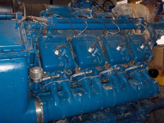

Она не двухрежимная, просто урезается подача дизельного топлива до необходимой для зажигания(где-то 15% от общего кол-ва топлива), а дальше соляра горит вместе с газом, там свечи нужны для газа, как на фотке - это дизель, переоборудованый на газ... Стоит сиё удовольствие мегадорого, но некоторые заказывают...
