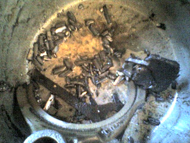

начала стучать на 5 передачи причем очень сильно, разобрал как оказалось, на видущей шестерни 3 зуба вообще улетели, а рядом стояшие слизало..
Надо менять шестерни, только незнаю, с бензинового двигла может и подойдут, надо смотреть или мерять радиусы..
Просто влом покупать целую КПП, если эту можно наладить...

СообщениеДобавлено: Ср Июл 02, 2008 19:03    Заголовок сообщения: Ответить с цитатой
Съело две шестерни начисто
Зубья 5-й передачи
