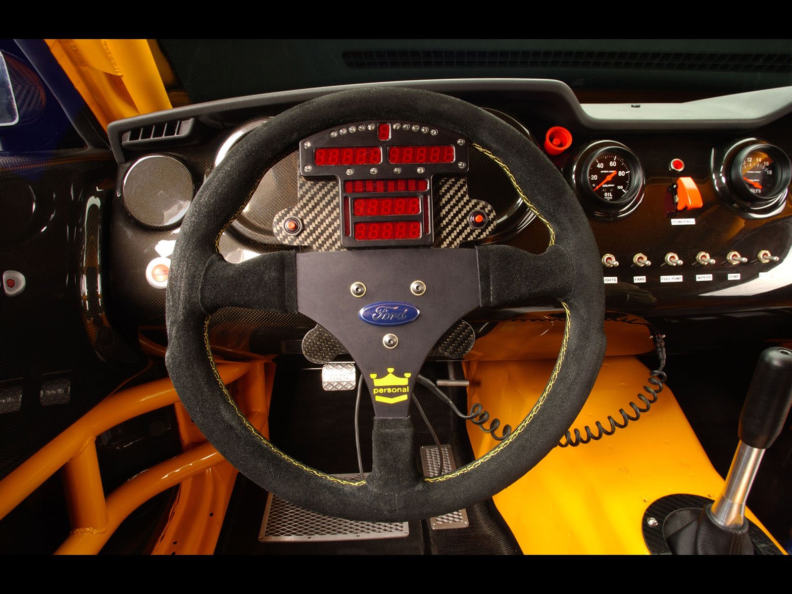

| Perepic писал(а): | Вообще-то во всем мире стандарт - аналоговые индикаторы скорости и тахометры. И причиной тому - человеческий глаз и наши особенности восприятия. Если не вдаваться в подробности, то глаз быстрее и лучше воспринимает скорость с по стрелке, нежели цифры, по этому поводу даже исследования проводили. В результате отказались от перспективных цивровых идикаторов. Им место только в там, где не критично время считывания и скорость обновления. Т.е. в часах и одометрах. Так что ФИАТ маленько погарячился. Хотя, получилось прикольно  |
Ну это как сказать

| VICTOR-555 писал(а): |
Ну это как сказать |
Только не надо в качестве опровержения приводить фотки доделанной "на коленках" а-ля формула один, трековой машинки. Индикаторы, кот. цепляют на руль гораздо проще подключить проводами, чем тросиками. И места они занимают меньше. Это единственная причина, почему они цифровые.

| Что значит на коленках ? На коленках я и ты сделаем , но по ходу не они. На формулах , кстате , тоже цыфровая и очень похожая на ту , что на ресунке. Ну и зачем тулить ещё что то , если и так есть в стандарте стрелки.
