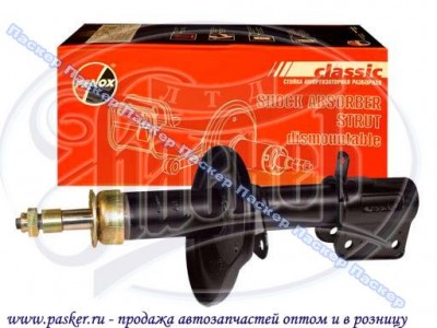

Стойки Амортизатора!!! Rolling Eyes

В субботу заменил стойки. Проблема в них, а именно в НЕЙ - передней левой!!! Сняли, а там..... полный пи..... Ну во первых поршень, если его максимально во внутрь опустить должен медленно подниматься вверх, а этот как пуля вылетает! Да еще если взять его в руки и потрусить немного, то звук напоминает детскую погремушку!!!
ЗАМЕНИЛИ и АЖ ЛЕГШЕ СТАЛО - КАК НОВАЯ Embarassed
Так, что я опять счастливый владелец Fiat GP 1.4 - Bolero Red!!! Racing
