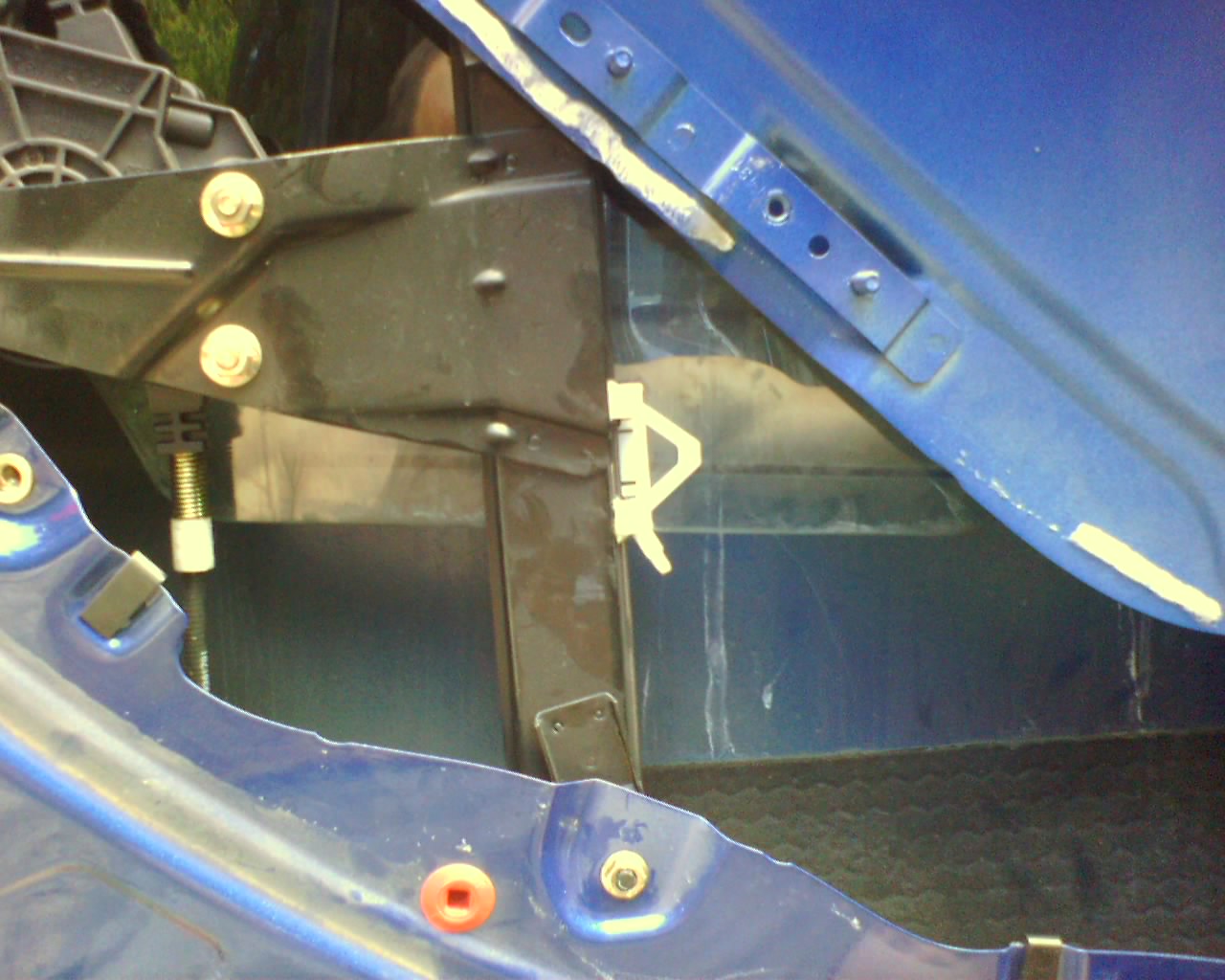

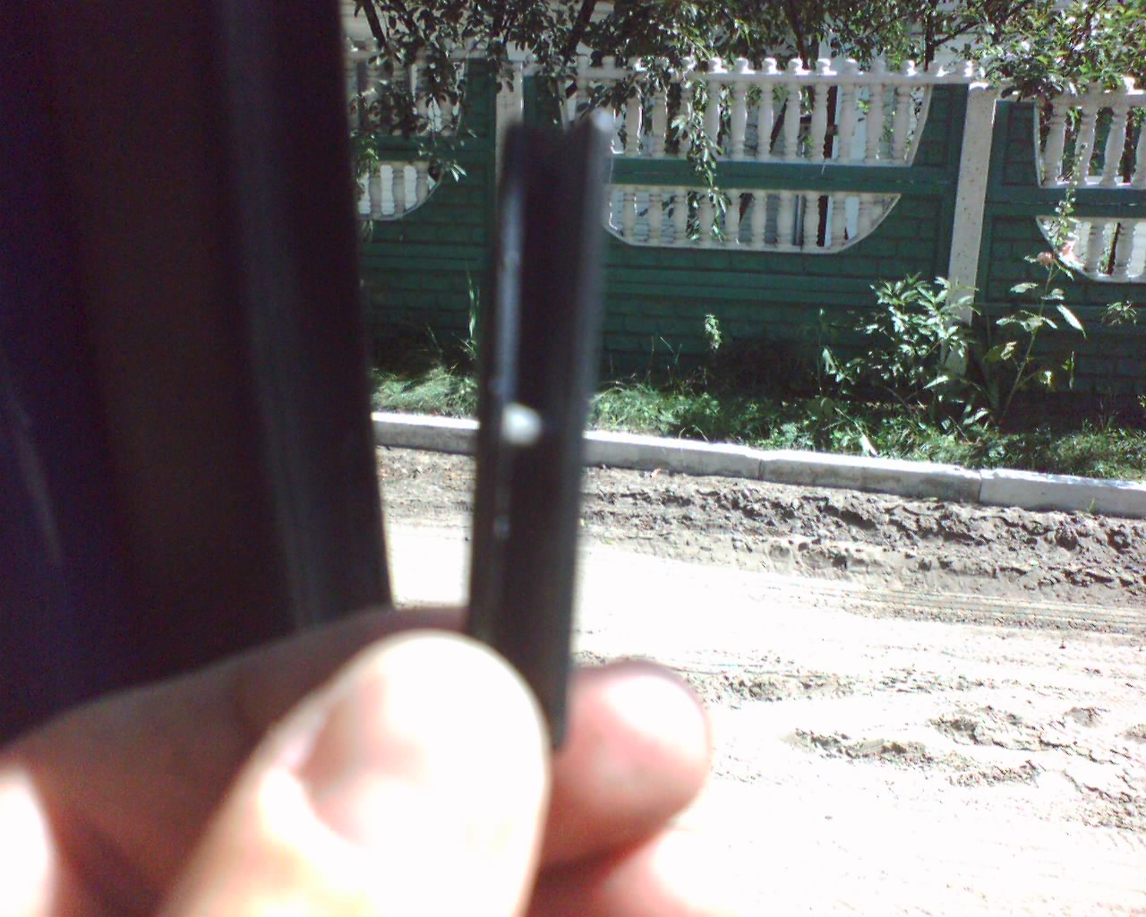

fedorka
Та же история,сломалась эта рельсочка и при подъеме стекла вверх стекло заваливается,вниз-без проблем,и еще вопрос,снизу,где белая пластиковая направляющая на стекле справа,слева есть такая же,вроде бы как следов скольжения не видно.

СообщениеДобавлено: Ср Июл 09, 2008 15:19    Заголовок сообщения: Ответить с цитатой
Выражаю благодарность Саше с Волынской,все получилось,а рельсочка подходит от Типка,ее родимую и поставили,всем на заметку! Exclamation

СообщениеДобавлено: Ср Июл 09, 2008 20:29    Заголовок сообщения: Re: Стекло в Добло Ответить с цитатой
VladS писал(а):
fedorka
вроде нашёл штучку, похожую как на нижней фотке, беленькая такая. А вот на верхней фотке сложно понять, как выглядит. Фотка размытая.

СообщениеДобавлено: Ср Июл 09, 2008 20:48    Заголовок сообщения: Ответить с цитатой
вот поправил
