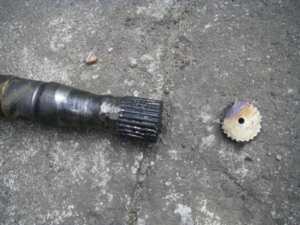

Как это ни печально, но у Уно почему то оказались слабыми привода Sad
Позавчера кончились дожди и решил запечатлеть на видео разгон, но незнаю почему - зрезало зубья на левом приводе со стороны внешнего ШРУСа Sad
Теперь блин еще надо привод искать Mad

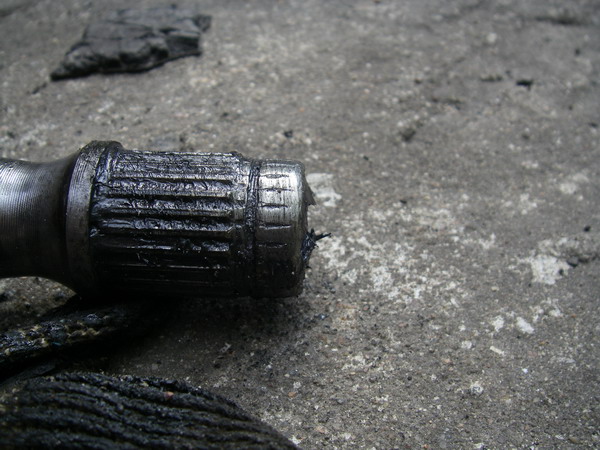

Вот в принципе и сколхозил себе новый привод. Нашел в гараже. Новый оказался немного длиннее старого (на 2 сантиметра), но болгарка в умелых руках зарешала вопросы Very Happy

DIN
Зарегистрирован: 30.03.2006
Сообщения: 7610
Откуда: г.Харьков
СообщениеДобавлено: Пт Июл 18, 2008 11:36    Заголовок сообщения: Ответить с цитатой
спилил посадочное место под стопорное кольцо так что не ищи куда "присобачить эту фиговину" Laughing
Romko
Зарегистрирован: 25.07.2006
Сообщения: 3653
СообщениеДобавлено: Пт Июл 18, 2008 12:09    Заголовок сообщения: Ответить с цитатой
DIN - у меня знакомый однажды просто не поставил штопорное кольцо на полуось на Mitsubishi Galant 91г когда менял пыльник на шрусе... мол полуоси некуда деватся и не выскочит никогда Laughing - через несколько месяцев получил картину как на рисунке IMGP0370.jpg Laughing Laughing - обрезало нафиг - потом ездили по розборках искали полуось ...
вот-так вот - так что ставить без штопорного кольца я б не рискнул

По поводу стопорного кольца - оно теперь не нужно, т.к. этот привод немного длиннее стандартного и в нем зубья не сточит Cool
