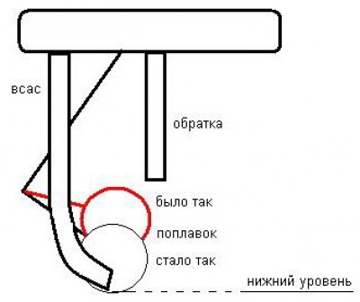

3. Процесс правильной настройки показаний топлива в бытовых условиях муторный, поэтому рекомендую отрегулировать только зажигание лампы (путём подгибания лепесткового контакта), тем более, что при полном баке прибор правильно работает. Лампочка должна начинать зажигаться при остатке около 6-8 литров.
Настроил, по моему правильно (теория)
Просто выгнул поплавок
