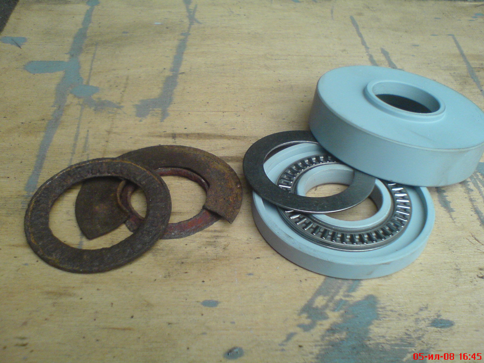

Я не давно наткнулся у себя в гараже на подшипники верхних опор.Старый хозяин менял и снятые мне отдал.Я ради интереса разобрал их и посмотрел что в них умерло.Оказалось смазка под действием грязи превратилась в пластилин.Я их в бензе помыл Литолом намазал и собрал.Теперь будут прозапас.
В действительности там ломаться нечему.
Ломаться там есть чему. Точно такую же картинку наблюдал в Чернигове в одного призмавладельца.
В результате все-таки нашел нужные подшипники на Перова в Киеве по 110 грн. за штуку + доставка до автостанции Дарница 20 грн. + 5 грн. водителю маршрутки до Славутича. Продавец этот занимается только подшипниками и сальниками и в тот момент их у него не было и пришлось с его помощью на следующий день отправлять их мне маршруткой.а
Что-бы через пол-года это все не сгнило (родная конструкция не внушала доверия), нарисовал чертеж и сходил к токарю, который выточил корпуса к подшипникам. Там имеется место под штатные пыльнички, но потом я их снял так как с ними все это плохо крутится. Забил корпуса с подшипниками литолом, поставил - пока все красиво, а там время покажет. Корпуса обошлись в 70 грн. всего.
Что интересно: по дороге с Киева заскочил на рынок в Чернигове, показал гнилой подшипник на точке где продают только подшипники и мне показали совдеповский подшипник за 10 грн. с аналогичними внутренним и внешним диаметрами но с двумя отличиями - шарики а не ролики, толщина пакета 12 мм. вместо 4 мм. Номер подшипника 8107.

Чтоб старые подшипники дошли до такого состояния, надо налить вних воды и не ездить с пол года. Smile

Я думаю что специально воду туда никто не заливал.

Ну это понятно,что спецом воду туда не лили.Но то, что вода там была и на ней некоторое время не ездили - это факт.
